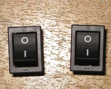

                  quindi se per assurdo io mi prendo (giusto per fare una prova "volante") un normalissimo interruttore normalmente aperto 12v tipo questo
                  ci faccio arrivare il pin 6 e come uscita dell'interruttore lo mando a massa.....quando sta in posizione 0 mi usa la 1, quando lo metto su I mi va sulla 2...giusto?

                    va benissimo, la Yama usa anche il blocchetto luci per fare la stessa cosa...
                    io avevo anche pensato a questo....che costa decisamente meno...
                      #415
                      come vedi map1 interruttore aperto...
                      map2 interruttore a massa..

                          #417
                          dove si prende il tasto ON OFF di cui sopra???

                              #419
                              Puntomoto...perfetto, sotto casa mia
                              domani acquisto e preparo il pit limiter e map switcher
                              Quoto la magnata mugellata, e preparo il blocchetto assegni per le birre
                              www.puntomoto.com
                              p.s. se i 2 pin son scollegati....mi basta tagliare "l'innesto" e saldarlo sull'apposito filo che porto al manubrio...giusto?
                                fattelo prendere da Cimo...mi sembra che Puntomoto sia dalle sue parti..!!!
