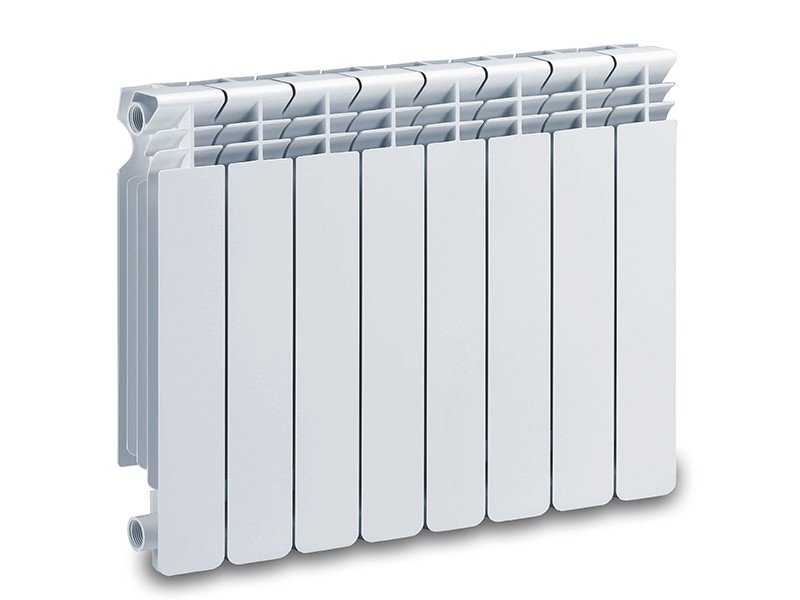

                  Se vuoi risparmiare devi cambiarli e dimensionarli per lavorare a temperatura più bassa.
                  Se prendi una scheda tecnica dei radiatori trovi la resa in Watt per il delta T 50 e per il delta T 30, vanno dimensionati almeno con delta T 30... meglio sarebbe 20 , ma a quel punto perdi una parete....
                  Se vuoi fare una prova, prendi i mt cubi di una stanza e moltiplica per 60, trovi i Watt che servono per riscaldarla....poi dividi per la resa dei singolo elemento e vedi quanti te ne servono rispetto ad ora...
                  allora un esempio ho la camera di 15,73mq*2.70 h...sono 42,47 mc moltiplicato 60 mi da 2548 watt e ora?
                  qui c'è un termosifone di 15 elementi che dovrei fare?
                    15 elementi? Di? Ghisa? Quante colonne? Quanto è alto?
                    15 elementi di alluminio? Quanto è alto?
                    O di acciaio?
                    La resa per elemento cambia....
                      O di acciaio?
                      di alluminio, quelli larghi per intenderci anni 80
                      15 colonne altezza 70cm
                          Il tuo termosifone rende circa 1965 W a delta T 50
                          Ti allego la scheda tecnica per la resa del singolo elemento
                          Come vedi la resa in relazione al delta T è esponenziale... quindi per arrivare a sviluppare almeno 2548 W dovresti mettere un radiatore di
                          39 elementi ( si arrotonda sempre per eccesso)
                                39 x 8 cm (larghezza di un elemento)= 312 cm...
                                quindi non avendo lo spazio per metterlo vuol dire che già adesso è sottodimensionato, con la pompa di calore sarà ancora peggio raggiungere una temperatura decente?
