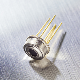

    Originally posted by Ultrone View Post
    Che sensori di temp usi?
    A occhio mi sembrano troppo centrali. Non era meglio mettrli pi? spostati verso la periferia?

      Si ma non mi hai detto cosa sono.
      Io non sono profescional come te, cmq ho usato questi: MLX90614, versione con angolo (senza Fresnel) di 60?

        Onestamente non ricordo la sigla di quello che usiamo noi, ? sempre un melexis se non erro... Nel mio caso ho poi semplicemente un elettronica di condizionamento per avere un'uscita analogica da far leggere al cruscotto. (la parte i2c/spi quindi non mi andava bene)
          Quel coso ha anche un'uscita PWM. Ma perch? l'I2C non ti piaceva?
          Per farlo funzionare, prima ho forzato le Pull-Up fino a 1500 OHM, per? qualche dato strano continuavo a vederlo, e probabilmente il metro e passa tra i sensori ed il cruscotto, era troppo per il bus.
          Alla fine ho optato per un piccolo processore 8bit che legge i sensori in I2C e poi manda i dati via seriale al uC principale.

            Semplicemente perch? avrei dovuto mettere appunto un processore a 8 bit, per poi mandare i dati via seriale etc
            Non posso aprire una seriale per ogni sensore (oltre al fatto che gli altri sistemi dialogano via can) allora avrei dovuto farlo giustamente via Can, ma a quel punto rischiava di essere compatibile solo con il nostro cruscotto :O
            Invece vecchia scuola, un bel front end analogico compatto e calibrato..uscita 0-5V bufferato ed ? compatibile con tutti i sistemi di acquisizione dati
