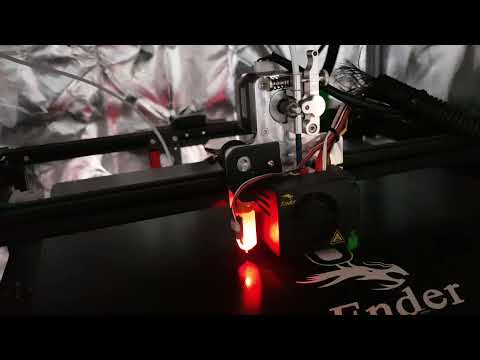

          Una veloce progettazione al cad:
          Molto semplice ovviamente!
          Poi sotto con la stampa!
          E dopo appena 3 ore.......... eccola pronta!
          Stampata con riempimento 100%, quindi è "piena" e resistentissima!
          E' anche più bassa delle originali quindi non dovrebbe interferire nell'apertura delle serrandine quando il sedile posteriore è spostato in avanti!!!
