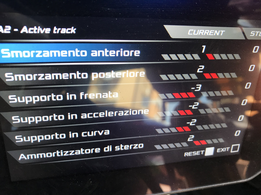

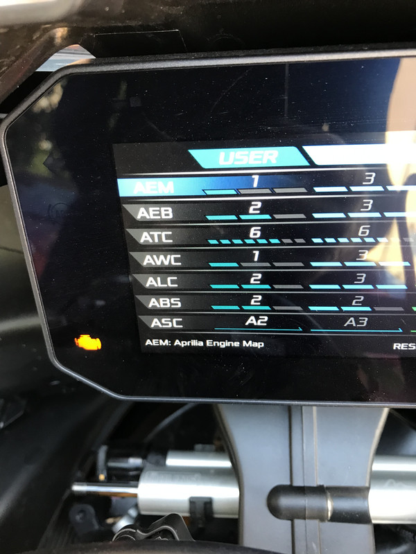

      Oggi posso dire che per la prima volta ho sentito la moto veramente “ mia”
      con “questa” regolazione di assetto e mappe ..che magari in altra situazione andrà rivista..
      anche la fascetta sullo stelo mi ha confermato che la strada è quella giusta.
      margine di almeno 1cm, 1 e 1/2 sui precedenti fondo corsa che regolarmente prendevo.
      probabile che un cambio molle anteriori consentirebbe di migliorare ancora, specie per la pista.
      Bene Ale, son contento che hai trovato la strada giusta👍🏻
      Volendo, puoi ancora scendere con lo smorzamento anteriore. Col mio "fantino" da quasi 100kg a Cremona siamo arrivati a -4 ma con il suo stile di frenata e pompa maggiorata arrivava cmq al fondo, senza sentire il tampone di fine corsa però ( che quello vuol dire che nn ci sbatte di brutto)

        Ie’ mportante anche ridurre il freno di ritorno , ma così tanto non ne sento il bisogno. Forse in pista
          #49
          Ma nel tio caso dalla foto sei ancora a +1, puoi fare delle prove scendendo da +1a >> -1 e senti come risponde😉
            #50
            Non son mica d’accordo sai, a frenare il ritorno, o estensione o smorzamento come lo vuoi chiamare
            ..il pericolo è che , nelle inevitabili ondulazioni dell’asfalto che si trovano spesso su strada e ancor più in pista nei punti di staccata ( più o meno accentuate ..x colpa delle auto) ,
            la forcella progressivamente si “ accorci” fra una oscillazione e l’altra, non avendo il tempo di risalire nella posizione corretta..è ancor più facile così arrivare a fondo corsa col freno in estensione più chiuso.
            una cosa che ho imparato in mountain bike, ma credo valga anche sulle moto.
              #51
              Di solito io la apro fino al limite che pompando e lasciandola andare ritorni fino sopra al sag e poi riscenda al punto giusto..senza però rimbalzare più volte. Non so se mi spiego o dico cose che mi capisco solo io 😬🤣
                #52
                Io cerco di lasciarla più libera possibile...il limite è lo "sparo"verso l'alto dopo una comprensione...deve essere libera di ritornare in posizione...in maniera controllata...
                  #53
                  Infatti ti ho scritto di fare delle prove.
                  Arrivi fino ad un certo punto e poi torni indietro per trovare il limite buono.
                    #54
                    esatto..è quello che intendevo col mio panegirico di parole..
