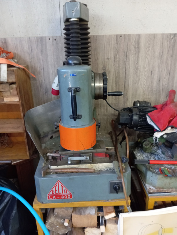

                    Sicuramente non deve mancare una rettifica piana lapidello.
                    Almeno, adesso ce l'ho in garage.
