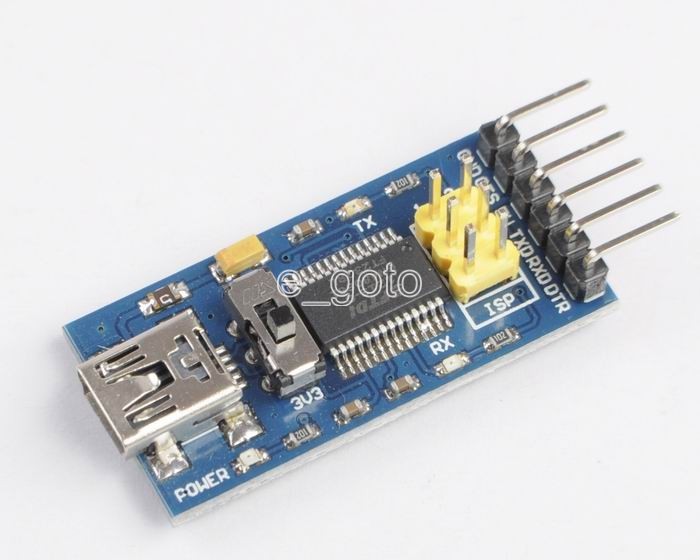

    Io uso questo:

        Azz, cos'?? Usi quel chip come interfaccia? E come software usi flash-tune?

            Non uso FlashTune, ma un'interfaccia professionale derivata dall'Automotive, che immagino faccia pi? o meno le stesse cose. FlashTune me l'ha passata Diego e quando ho collegato un cavetto normale ho visto la gabola della stringa dati. Una protezione di tipo Harware che usano tanti produttori di oggetti diversi (sistema di chiave hardware).
            O si interviene craccando il software FlashTune o cmq sia il software, oppure riprogrammando un cavetto adeguandolo al tipo di richiesta. Cmq cose che non sono accessibili da nomale utenza.

                      un cavo usb ftdi con la sola differenza che si installa facilmente e viene subito riconosciuto da windows non devi cercarti le porte com 3 4 5 6 7 ecc. che e una rottura di palle .
                      funziona come piasini master solo che e specifico per poche moto yamaha invece piasini le fa quasi tutte le moto e macchine .

                            1) Ma il cavo FTDI lo hai usato con il software che mi hai mandato tu?

                              il cavo lo devi usare con l'interfaccia . cavo to ecu non serve a nulla (almeno credo ) bisognerebbe provare a farlo con gli stessi collegamenti
