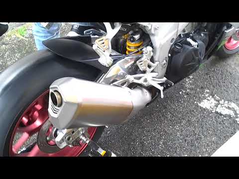

    Confermo che e' il solo che ti permette di continuare ad avere l'omologazione euro4, non e' piccolissimo ma secondo me e' molto bello, oltretutto sopra i 5000giri che si apre completamente la valvola fa anche un bellissimo rumore

        Il tappo lo si ha solo in 2 marcia(penso che sia la marcia con cui fanno i controlli).
          #19
          cavalli in pi? non ce ne sono, ma erogazione pi? pulita.
          personalmente a me piace pi? il sound del boilerone originale, questo ? pi? metallico.

            la mia mappa per lo scarico omologato modifica anche l'azionamento della valvola, ho provato anche la disabilitazione completa (vedi video sotto) ma il motore rimane molto irregolare ai piccoli carichi. con la valvola un p? strizzata funziona meglio
