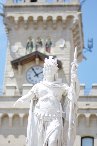

    allora, visto che scorpion mi ha chiesto qlc info sull'obbiettivo, vi posto qlc impressione d'uso e qlc foto per fare una minirecensione di tale obbiettivo.
    iniziamo con il dire che 85mm, assieme a 135mm sono le misure standard per i ritratti, quindi questo obbiettivo va bene per i ritratti, perch? su ff ? 85mm, su aps-c diventa 136mm .
    per? una cosa un po' scomoda che ho riscontrato ? che ha una messa a fuoco minima di 60cm, che su aps-c diventano circa 90cm...
    il diaframma 1.8 ? difficilmente usabile, all'inizio non so quante foto ho buttato perch? facendo foto a 1.8 a soggetti non perfettamente allineati magari mettevo a fuoco la punta del naso e gli occhi erano gia un po' fuori fuoco... basta abituarsi e cercare la foto per? che si usa, anche se non cos? tanto... gia a 2.8 cmq la lente da il meglio di se e la pdc ? pi? sfruttabile
    ora vi metto qlc scatto:
    Modello: Canon EOS 400D DIGITAL
    ISO: 100
    Esposizione: 1/500 sec
    Diaframma: 4.0
    Distanza focale: 85mm
    Link Immagine Grande
    ISO: 100
    Esposizione: 1/250 sec
    Diaframma: 2.8
    ISO: 100
    Esposizione: 1/800 sec
    Diaframma: 2.8
    ISO: 200
    Esposizione: 1/4000 sec
    Diaframma: 1.8
    ISO: 100
    Diaframma: 1.8
    nell'ultime due si nota anche il difetto di cui soffre, il purple fringing, ovvero quegli aloni viola che si notano ogni tanto

            non soffre di astigmatismo... è che con un diaframma di 1.8 la pdc è di centimetri... se vedi la foto del mio amico con il cappello, quella è fuori fuoco e l'ho messa apposta per far vedere come con diaframma aperto in quella foto il punto di messa a fuoco sono le orecchie e non gli occhi (errore mio di scatto)... se avessi scattato a F4 la pdc sarebbe stata maggiore e quindi la foto sarebbe risultata più nitida
              no no... parlo proprio di un effetto strano sullo sfocato... es. su altri obiettivi, lo sfocato sembra + definito... sull'85 1.8 sembra quasi "mosso"
