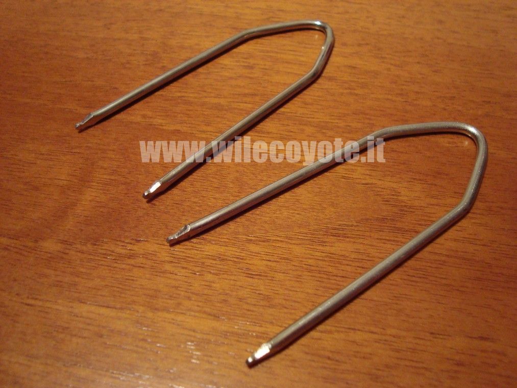

                  Devi usare delle chiavette simili a queste.
                    ma che chiavetta e chiavetta.....ti mando lui ...che in 2 min ti fa tutto !!!!!
