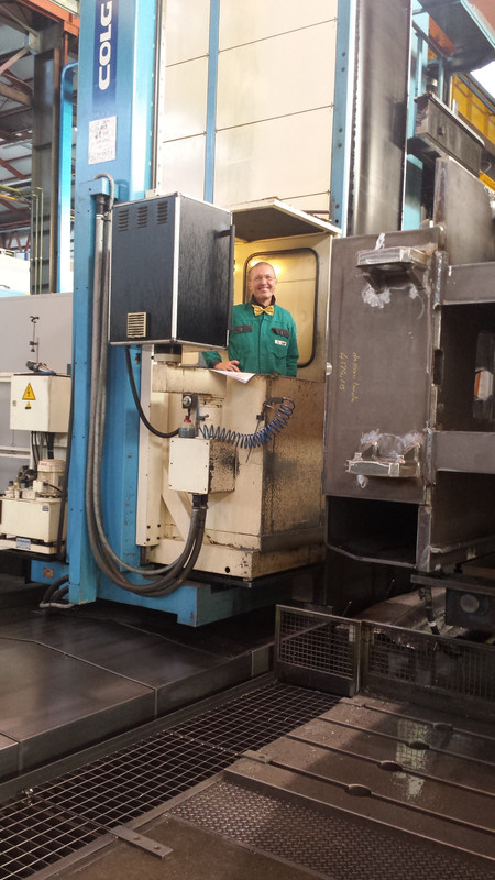

            Ultimo giorno di attività in azienda. 😆
                    Bellina la colgar! ​​​​​​
                    ​​​​​​Proprio 2 mesi fa' ho fatto un assistenza su una riga ottica da 10 mt su una Colgar, una delle ultime prodotte prima che fallisse
                          Eh si, una montante mobile, pure impegnativa per i pz di dimensione importanti. (strutture di presse)
                          Dopo il mio pensionamento, hanno installato un'altra Colgar (nuova) e dopo un po' hanno avuto un problema importante, per un errore di programma (un G0 anziché G1) Danno di 100.000€, la testa staccata è quindi si è dovuto controllare tutta la macchina viti a sfera, e allineamenti relativi
