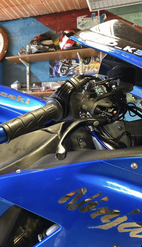

              Mi tocca aggiornare il topic!
              …. Con la modica cifra di 660€ (e 50€ ad un mio amico che mi ha dato una grossa mano a montare tutto…)
              ho fatto spesa di:
              - Pompa radiale Brembo 19 rcs (+ kit vaschetta)
              - Dischi Brembo serie oro
              - Pastiglie Brembo rosse
              - ultimo ma non meno importante… Olio Brembo Dot 4
              ragazzi… che ve lo dico a fare… li sto ancora rodando, ma è una gioia finalmente frenare senza che mi tremi la qualunque!
              … e sta pompa, ragazzi è una bomba! Appena la sfiori già frena da paura… altro che l’originale 😁

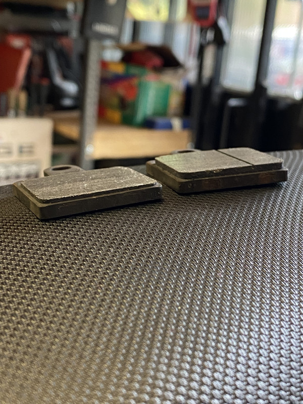

              ed… ecco qui!
              queste erano le pastiglie anteriori originali 🤭
              e ieri… finalmente rodati
