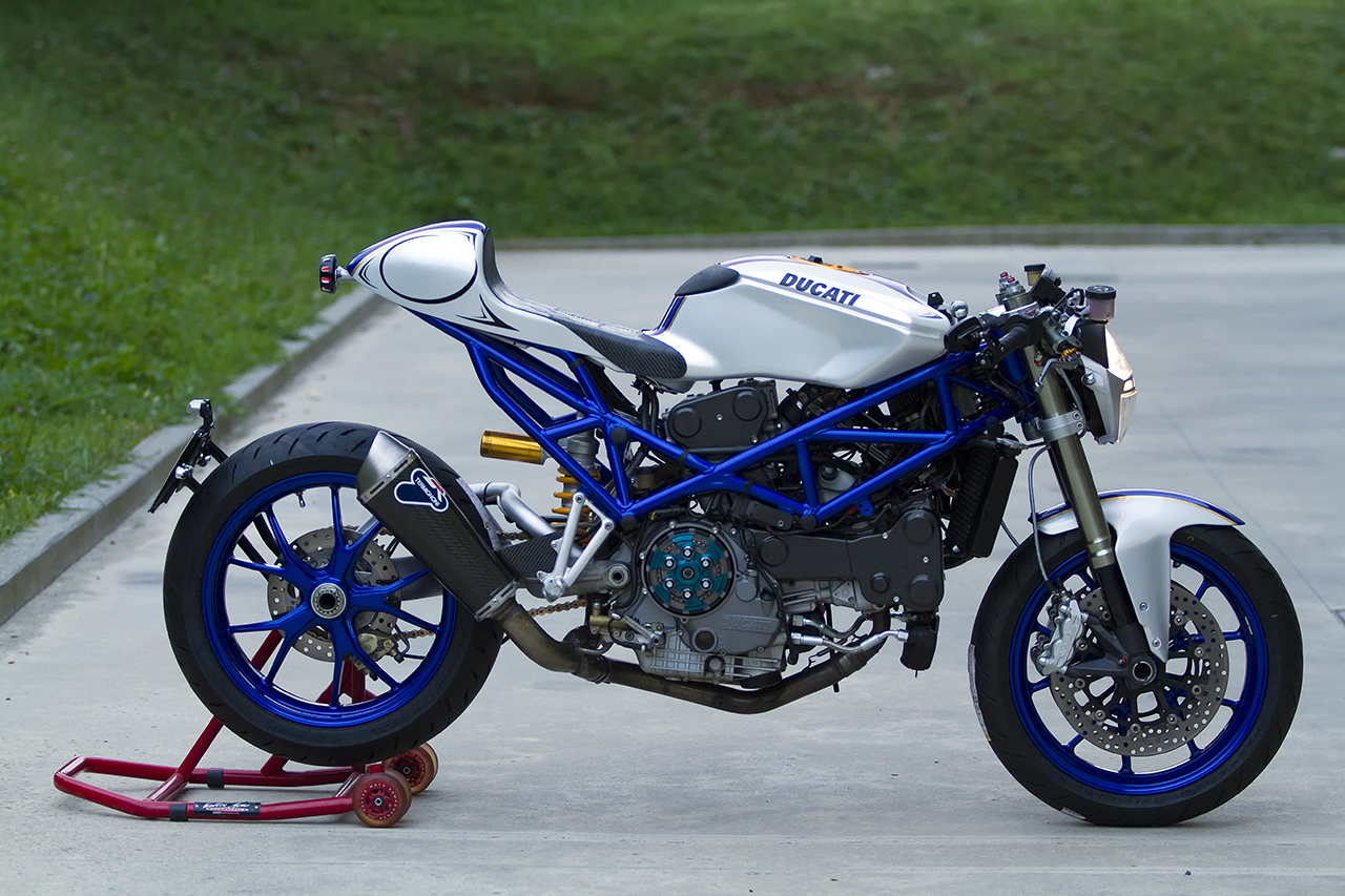

      Pompa 999 impianto ST4 e Koso db-03, tutto messo qua dentro

        Gran bel lavoro, complimenti... sullo schema nella pompa ? il pin3 sgancia il connettore e guarda con una torcia, i pin sono numerati
          Bellissima e curatissima, complimenti
            Grazie... se pensi che era cos?...
              Foto del lato forcellone? Dai facci sbavare
                  Veramente stupenda, ma hai un'officina? Sei un preparatore? Lavoro magnifico sembra un prodotto di serie per wuanto ? fatta bene. Complimenti
                        No, fatto tutto nel box... se vuoi vedere la trasformazione, ho un piccolo blog... Italian Cafe Racer
                        Per la targa... ho provato a montarla sopra con un portatarga ricavato dal pieno... una chiavica... quindi questa ? stata la soluzione compromesso...
