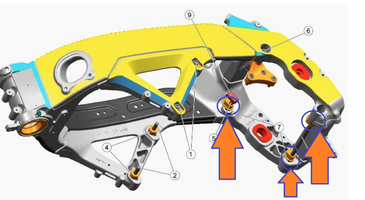

    Domanda tecnica, ho acquistato da Aprilia Special parts il kit per modifica delle altezze del forcellone e motore della mia rsv4 factory del 2020.
    Se cambiare i pivot del forcellone è stato abbastanza facile, non posso dire lo stesso dei pivot del motore.
    E ciò che sembra "complicato" è abbassare il motore per sfilare i 3 inserti e inserire quelli nuovi.
    Premessa: non ho smontato i collettori di scarico dal motore, il radiatore e relativi raccordi al motore stesso. non so se possano influire.
    Ho smontato quasi tutti i perni motore, ho allentato le due bussole interne esagonali (le ho solo allentate, perchè non escono del tutto, anzi...si svitano di qualche giro e poi si bloccano...è normale vero?) ma il motore scende di pochi mm...che non bastano per sfilare gli inserti originali.
    Dove sbaglio?
    Per intenderci, dove ci sono le 3 frecce, sono i 3 inserti che non riesco a sfilare
    Grazie

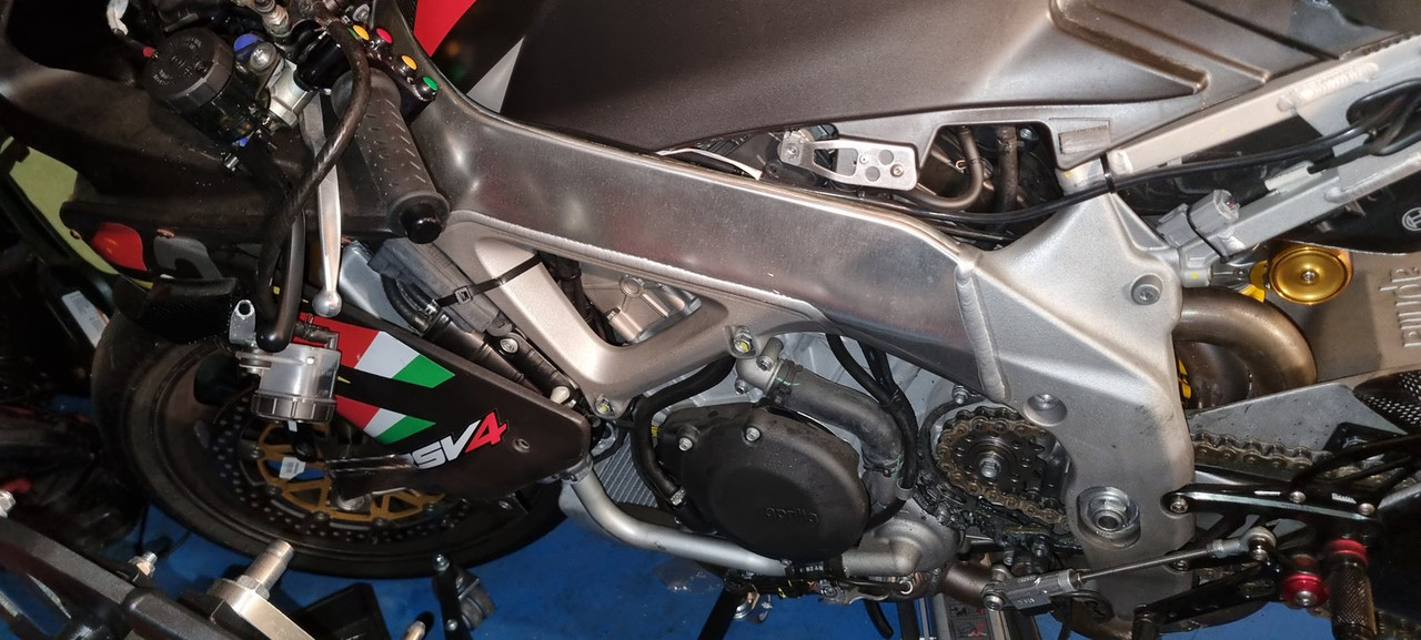

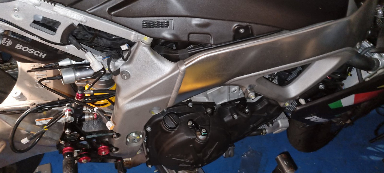

      Nelle due foto sottostanti ci sono tutti i perni rimontati...potendo lavorare se tutto va bene giovedi prossimo, non potevo lasciare il motore senza viti di fissaggio al telaio
        alla fine per abbassare il motore occorre smontare il forcellone. Il motore, anche se privo di tutti i bulloni, si appoggiava al forcellone e non scendenva.
        Smontando il perno forcellone e allontanandolo, il motore è sceso di quello che serve per togliere tutti i gli inserti e inserire quelli nuovi
