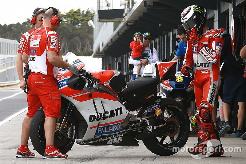

A occhio quella vasca non ha alcuna funzione aerodinamica....solo degli sfoghi ma di raffreddamento o di passaggio aria per il motore.
Li di condotti Venturi o profili alari Non ve ne sono...comunque per parlare di aerodinamica bisognerebbe masticarne perche' sparare sentenze su basi di foto si rischia di sbagliare parecchio

La Vasca ? SOTTO non di Fianco !!! manco i nomi della parti della Moto sapete
IO dico semplicemente che quella Vasca ha un Effetto Impennante, 2 etti, 20kg non lo so ... anche perch? bisognerebbe essere deficienti per mettersi calcolare una MINKYATA ...
Per sbagliarmi dovresti dimostrare che invece Spinge o Tira verso il basso ...

Una nota sulla vasca.. io l'unica cosa che avevo pensato ? che la vasca inclinata fosse semplicemente un argomento a sostegno del fatto che la ducati fosse sbilanciata sul posteriore, mi sembra quantomeno ardito ipotizzare che abbia ruoli (voluti o meno) aerodinamici.

pu? anche darsi che abbia funzioni aerodinamiche,ma non per cercare deportanza o mirabolanti effetti anti-impennata,ma pi? semplicemente per ridurre il drag in rettilineo...quindi l'esatto contrario.....o magari il motivo ? molto pi? banale.....mi ricordo il post sul fantomatico scatolotto chedoveva contenere un fantomatico jet.....

Allora dire che li ci sia un profilo alare, un venturi ecc... ? al quanto difficile.
Per? la prima cosa che mi viene in mente ? il classico gioco che fanno i bambini di mettere la mano fuori dal finestrino mentre l auto ? in movimento. Maggiore sar? l inclinazione della mia mano e maggiore sar? la forza che me la spinge indietro e che me la alza...
Bisognerebbe per? capire quanta resistenza fa quella vasca messa cos?... ossia quanta forza contraria al moto ? in grado di generare.
Qualcuno dir?, vabb? mal che va rende solo la moto piu lenta.... ma non ? proprio cos?
una carena simile potrebbe, (ripeto potrebbe perch? per assurdo ci sono altri sistemi in giro che vanno ad annullare tutto ci? che segue) , generare una minima coppia tendente ad impennare. Questo perch? la moto di per s? ne genera gi? una attraverso la ruota attaccata al terreno, che spinge una determinata massa che si trova sospesa e con un baricentro piu alto.
Se a questo si aggiunge un effetto come quello che POTREBBE generare una vasca simile, la frittata ? fatta. Infatti la vasca non peser?, ma il vettore della resistenza creata nello spazio, ovvero la forza contraria al moto generata dall impatto dell' aria sulla vasca, ? posizionato ad un' altezza superiore rispetto al punto di contatto della ruota.
Questo genera una coppia che tende a ribaltare la moto, la classica impennata, nonch? ulteriore carico sulla ruota posteriore.
Comunque prendiamo tutto con le pinze. Per avere la certezza di questo dovremmo conoscere i vari coefficienti aerodinamici... E soprattutto in Ducati avranno pensato a come risolvere ci? inserendo altre diavolerie, valutando che i vantaggi di una simile soluzione siano ben superiori agli svantaggi e soprattutto tamponabili.
L esempio classico ? l elicottero... tutti quei rotori che vedete servono solo a contrastare le varie coppie generate dalla sua struttura... insomma avete un rotore principale che genera una coppia imbardante? Vabbe mettete un rotore di coda che la contrasti ed il gioco ? fatto.

a occhio cos? inclinata non genera resistenza ma il contrario,perch? ha sezione ridotta all'inizio e poi si allarga...se volessi pensare ad aumentar la resistenza,ovvero il drag la farai in senso opposto.....ammesso che possa avere chiss? quale influenza viste le ridottissime sezioni in gioco....a volte stiamo a pontificare su cose che possono esser di una banalit? totale.....
Secondo me se porti via pi? aria possibile dalla ruota posteriore vai a diminuire la turbolenza formata dai vortici...
E quindi la resistenza
La carena, infatti, non solo si impunta verso il basso... ma si allarga anche sui lati
No no infatti. Io ho detto che bisognerebbe conoscere i vari coefficienti per parlare di un vero effetto aerodinamico sia positivo che negativo. Quindi mi sono limitato a dire cosa potrebbe succedere SE...
