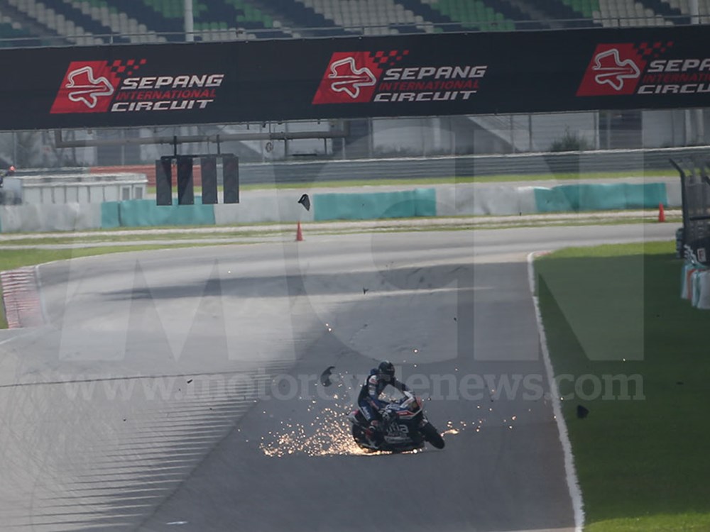

Michelin scoppia e Baz cade a 290 all'ora
Originally posted by Mr.Molla View PostPressione troppo BASSA ossia SGONFIO a parte
E pure perdita completa del Battistrada(Azzo sono delle Ricoperte Marangoni ???
senza scordare Clemento Ferrant
La cosa strana ? come la Carcassa si sia TAGLIATA in maniera Precisa e NON Stracciata
Una brutta gatta da pelare per Michelin ...
Fortuna che Baz ora sar? l? scherzarci sopra
nella prima foto c'? scritto che si ? rotto il LINK posteriore....
ora.. mi sembra strano che se cos? fosse stato michelin non ne ha approfittato subito per dire che non c'entra nulla...
ma allo stesso tempo, se si fosse davvero rotto il link e fosse finito sulla gomma.... a quella velocit? la taglia in una frazione di secondo...

mpressionante caduta di Loris Baz durante i test raccontata dai numeri che meglio di ogni parola la descrivono
Durante i test di Sepang Loris Baz ? stato protagonista di un pauroso incidente causato dall'esplosione del pneumatico posteriore. Grazie ai dati forniti da Alpinestars possiamo ricostruire con precisione la caduta.
Il pilota Avintia stava percorrendo il rettilineo del Sepang Circuit a una velocit? di 290 km/h quando ha perso il controllo nella moto per un lasso di tempo di 1,9 secondi prima di essere lanciato in aria. Mentre era in volo il sistema Alpinestars Tech-Air Race airbag, ospitato all'interno della sua tuta in pelle, si ? aperto e lo ha riparato dall'impatto avvenuto 60 millisecondi pi? tardi. Il colpo pi? forte ? stato registrato sulla spalla sinistra che ha dovuto sopportare un impatto a 29.9g.
Dal momento che Loris ha toccato la pista ? scivolato per 6,6 secondi e nonostante la velocit? e la durata dell'incidente Baz si ? rialzato praticamente illeso.
