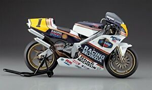

    Speriamo che questa buffonata termini il prima possibile e si torni ad avere delle linee pulite ed eleganti
      Sottoscrivo, anche se la vedo dura
