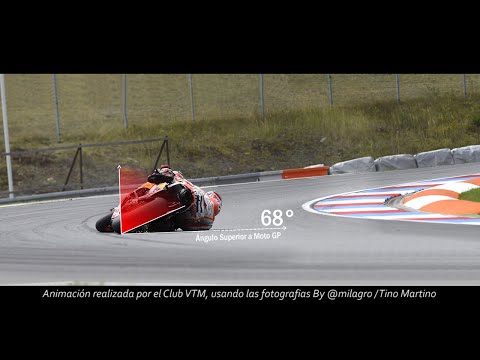

          Questo era nei test dopo Brno qualche anno fa. C'? tutta la serie di scatti, merita...
          Brno, bwin Grand Prix Ceske republiky, Gp Repubblica Ceca, Honda, Honda Rc213v, Hrc, Marc Marquez, Marquez Save Crash, MotoGP, Motogp Brno, Motomondiale, Motomondiale 2014, Repsol Honda, Repsol Honda Team, Team Repsol, Test Brno, Test Brno Motogp, Test Motogp Brno, Marquez Save Crash Test Brno
          Este lunes 18 Ago en Brno, en las pruebas posteriores a la carrera, Marquez a protagonizado una espectacular escena de una salvada que pudo ser caida en una ...

            Ho visto intervista che ha rilasciato a Sky sulle - non - cadute ma secondo me fa il finto tonto.
            Non ci credo che non sa che utilizza lo sterzo a chiusura per raddrizzarla.
              Rendiamolo visibile
