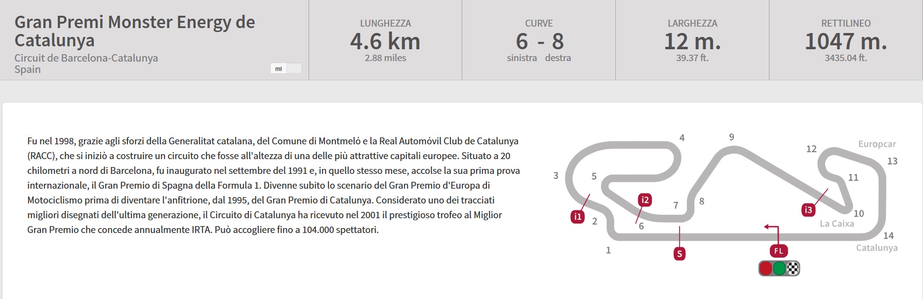

        Ho capito perch? nel primo post della fila c'? una curva di pi? : ? perch? prima si correva con la curva 10 in configurazione originale, mentre ora si corre con quella, pi? stretta, fatta originariamente per la F1, che "esce" quindi con pi? angolo, aggiungendo una curva.
        L'attuale ? quella che va meno "lontano" :
        Attenzione, ovviamente la chicane prima dell'ultima curva non ? pi? d'attualit?.
