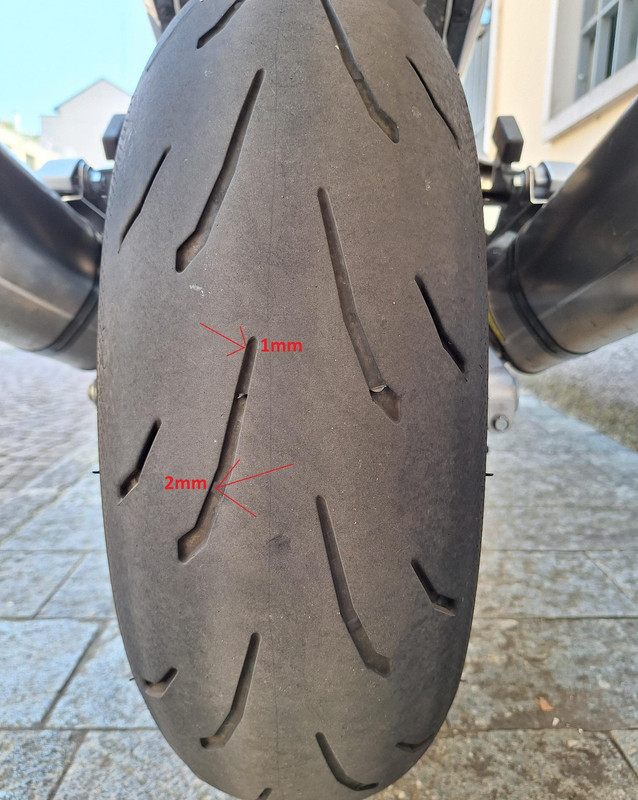

Buongiorno a tutti, comprando la moto trovai delle coperture che mi trovavano estremamente insoddisfatto, sterzo pesante alle basse velocità con tendenza alla chiusura, sbacchettamenti in rilascio intorno ai 70/80km/h (togliendo le mani dal manubrio) e piccole perdite di aderenza improvvise al posteriore. Avendo avuto la stessa marca e tipologia sulla moto precedente con le stesse problematiche sono tornato a Michelin, naturalmente verrebbe da pensare che sarebbe più adatta una copertura turistica e non sportiva, ma non faccio lunghi viaggi e preferisco avere margine di grip.
Queste coperture non hanno la specifica moto pesanti, quindi non mi sento di consigliarle a chi viaggia in coppia con bagaglio...non ho idea di come si potrebbero comportare con +150kg.

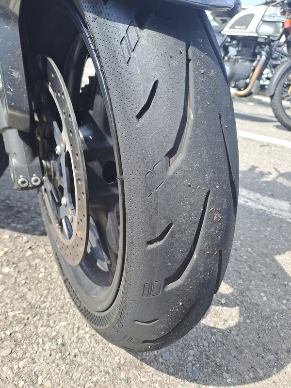

Appena montate:
![](https://i.postimg.cc/9QGPc1QH/20240620-171828.jpg)
![](https://i.postimg.cc/mZtnNcw1/20240620-173619.jpg)
Dal meccanico a casa ci sono 20km, tutti rettilinei intervallati da qualche rotonda ed uno svincolo per prendere la Nuova Cassanese.
Sul primo rettifilo da 3,5km ondeggiavo dx/sx per cominciare a togliere "la cera", raggiunta la prima rotonda ho temuto di non aver fatto a sufficienza perché appena mi son buttato a sinistra l'ho sentita cadere tanto da farmi pensare di aver perso aderenza
e invece no! l'ho raddrizzata un attimo e giù di nuovo, esattamente come prima, la moto prende la corda in un istante. La rotonda successiva ho fatto due giri intorno per pulire bene fino in fondo. Arrivato allo svincolo, ponte seguito da curva a dx lunga a chiudere ma con asfalto granuloso drenate, mi sono fiondato dentro e preso la corda ho dato gas.
A questo punto c'era da provare lo sbacchettamento intorno ai 70/80km/h, quindi in sesta chiudo il gas e la lascio rallentare fino ai 60km/h
niente sbacchettamento, accelero di nuovo fino ai 90km/h e riprovo, stesso risultato. A questo punto, approfittando della doppia corsia, punto il cuise control a 74km/h e tolgo le mani, percorro circa 2km e noto che prendendo delle asperità il manubrio si muove appena per poi stabilizzarsi...direi che la pratica sbacchettamento, con queste coperture, è archiviata. ![biggrin thumpup](https://www.daidegasforum.com/core/images/smilies/biggthumpup.gif)

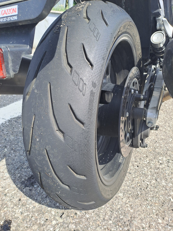

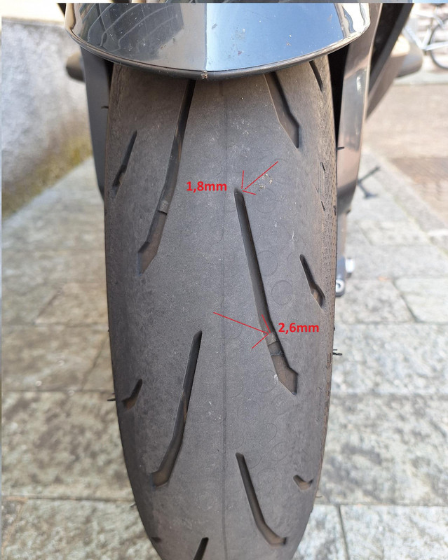

Arrivato a casa la situazione è questa.
![](https://i.postimg.cc/prFqNFG0/20240620-181337.jpg)
![](https://i.postimg.cc/xTLttLb8/20240620-181347.jpg)
Per ora mi ritengo pienamente soddisfatto, finalmente la MOTO MOTA, veloce nei cambi di direzione, rapida in inserimento, zero vibrazioni e/o sbacchettamenti![grin sevil](https://www.daidegasforum.com/core/images/smilies/grinsevil.gif)
