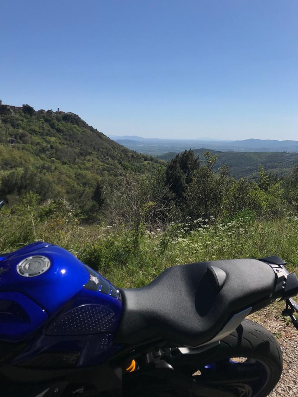

      Questo fine settimana ho trovato un po' di sole.... E ne ho approfittato! ​​​​​​
      Qui siamo a Sassofortino

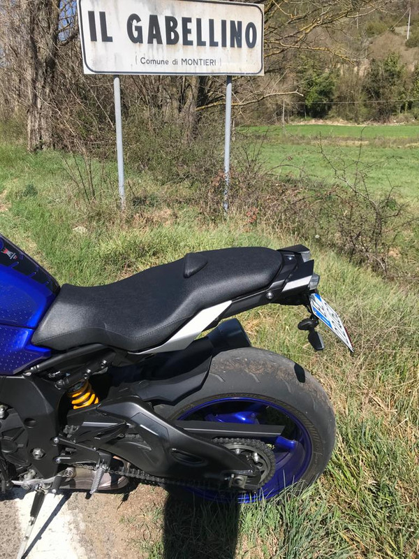

      Poi come si fa ha non mettere la foto del cartello dedicato alla propria bellezza

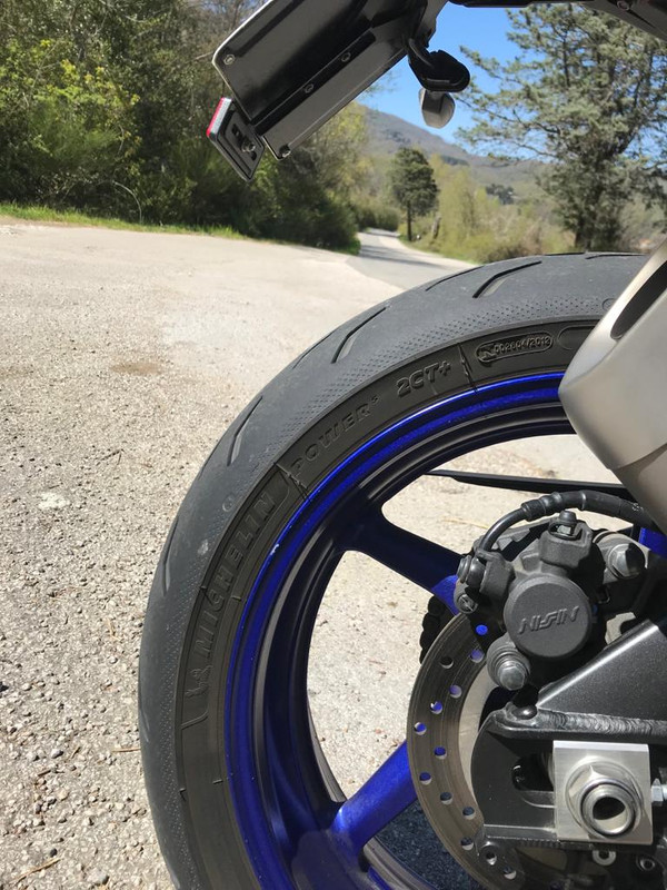

        Ieri pomeriggio.... Ho fatto anche il test sul bagnato..... ho fatto circa 40Km passando da umido, bagnato a bagnato pesante!
        Non ho certo cercato il limite delle gomme, ma la fiducia non è mai mancata e non ho avvertito scherzi tenendo un passo dignitoso.... Ho superato sia altre moto che auto, senza esagerare ma fermo non ero.
        Promosse!
