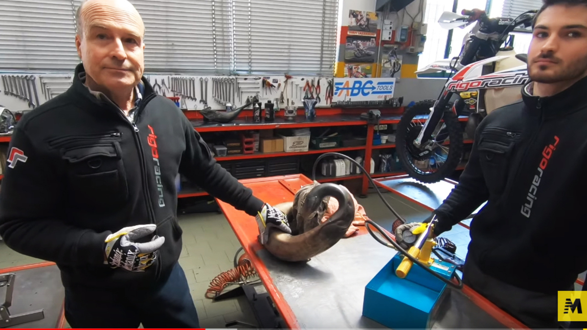

                      Avete distrutto l'espansione di scarico della vostra 2 tempi contro una pietra? Non disperate, si può riparare. Andrea e Marco Rigo ci svelano i trucchi del mestiere. Attenzione, non è cosa per principianti del fai da te
                      tutorial interessante...
                        guardato, certo bisognerebbe avere tutto il marchingegno per riuscire nell'impresa.... comunque ho anche un collettore nuovo in acciaio che, se quello in titanio non dovesse funzionare bene, monterò in alternativa
