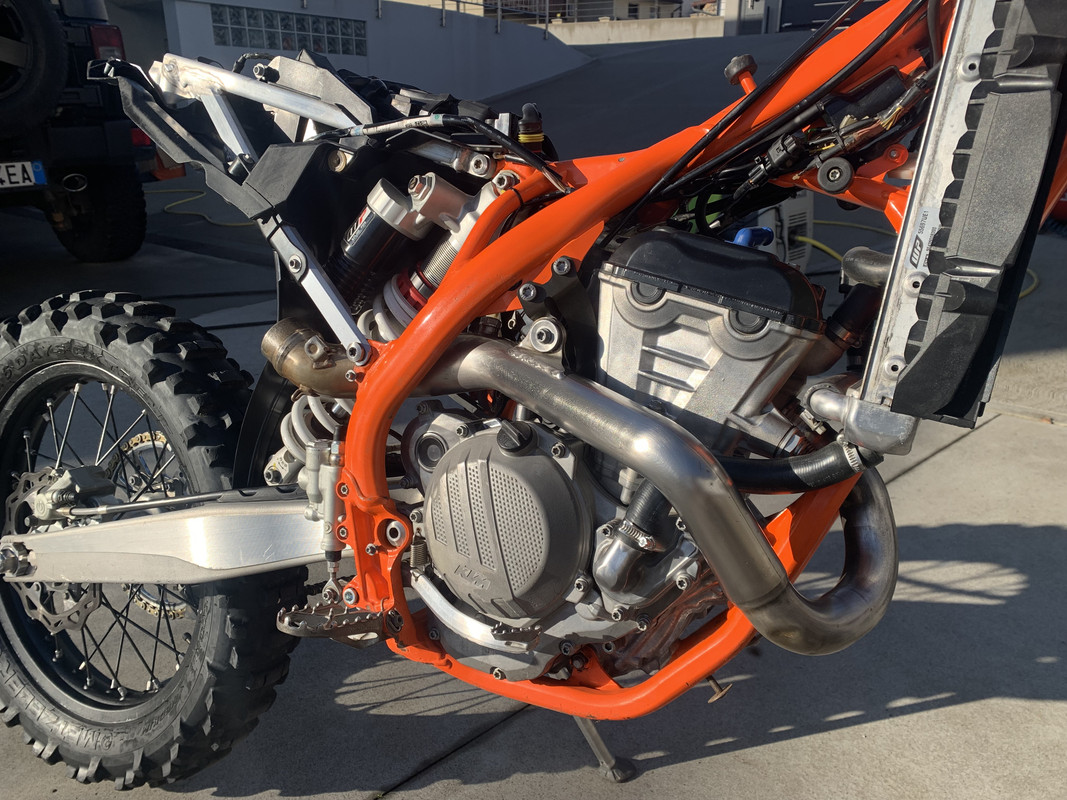

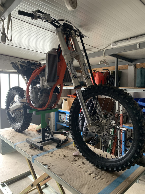

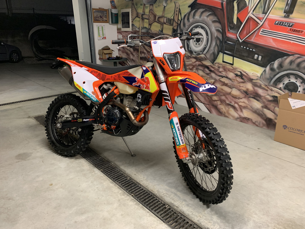

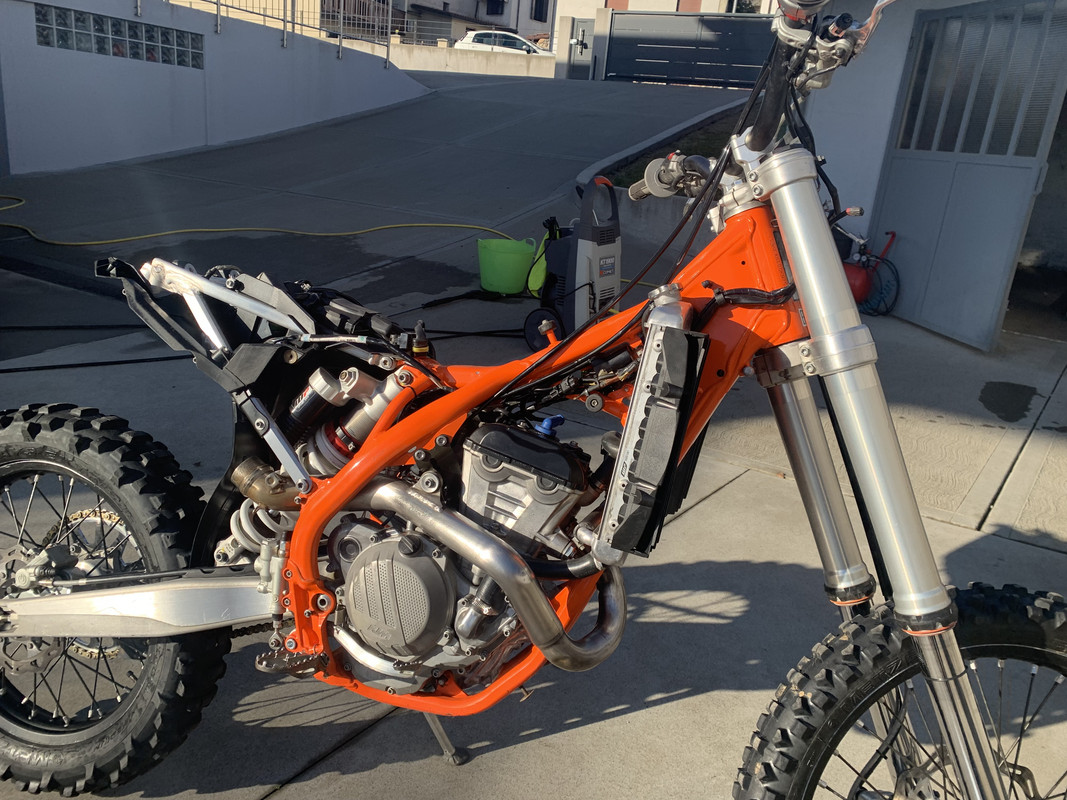

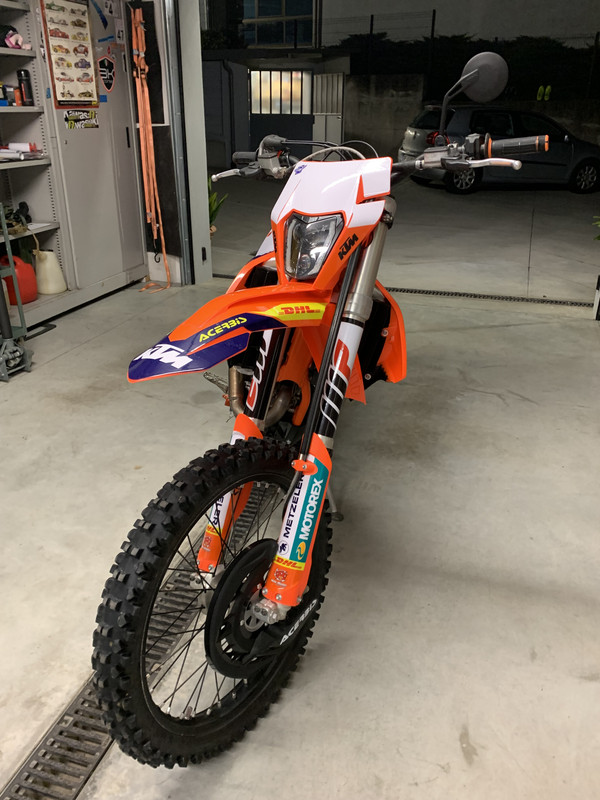

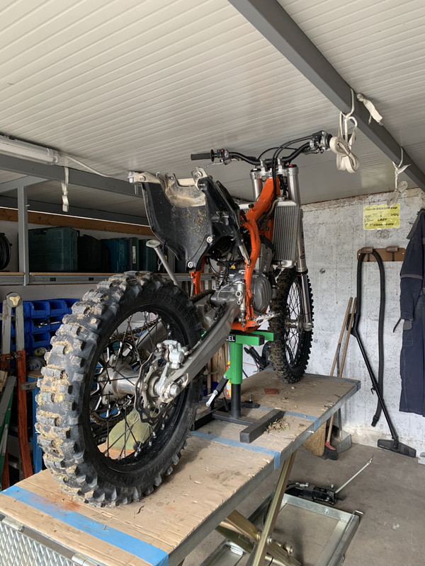

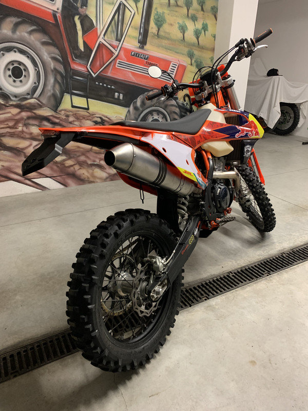

          Eccomi! Appena ultimata!!!!
          Abbiamo smontato con Vanni Agnolin la moto all’osso …
          abbiamo dovuto rivedere tutto l’impianto elettrico e siamo diventati pazzi con l’aggiunta delle frecce!
          per non parlare della pulizia .. non era mai stata lavata.. c’era sporco incrostato di anni di uscite
          Vi elenco le modifiche e restyling che abbiamo fatto
          - Smontaggio plastiche, mono, forcelle, terminale, collettori, catena
          - pulizia profonda… c’erano terra e grasso del filtro dell’olio dove nemmeno immaginate … pulizia collettore con olio di gomito e wc net.. c’era terra incrostata e carbonizzata dalla notte dei tempi
          -lucidatura con olio di gomito e scotch brite, dremel, pasta per metalli (Vanni ha fatto un lavoro d’oro )
          non era mai stato montato il cablaggio delle luci posteriori, frecce davanti a dietro e clacson.. quindi abbiamo dovuto smontare tutti i collegamenti sotto sella per far passare i cavi in nuove posizioni per farci stare tutto !
          da impazzire!!!
          cambiato fanale con uno a led e preso frecce led !
          Anche qui da impazzire per far funzionare tutto perché i fili singoli non corrispondevano! E per le frecce abbiamo aggiunto delle resistenze.
          alla fine abbiamo dovuto cambiare:
          - plastiche con grafiche nuove
          - paraspruzzi
          - passa catena
          - pedale freno post
          - portatarga
          - fanale
          - scarico con un super akrapovic old Style !
          - manopole-
          - rifoderato la sella
          - aggiunto protezioni carter , forcellone, telaio, grafiche, disco anteriore
          -aggiunto specchio
          eeeeeeeee tadannnnnnnn

            Poi abbiamo fatto una modifica in modo da poter estrarre il codone con portatarga e frecce per sostituirlo con quello da cross per quando vado a girare in pista o nel campo della Veronica#13 tagliando i fili e sistemando dei connettori rapidi per frecce e luce stop

              Bellissima! Però un serbatoio benza in carbonio sarebbe la morte sua
              Mettici anche i paramani
                #37
                Diana avete fatto un capolavoro cavoli siete stati super bravissimi.
                Vanni Agnolin sei un mago.
                Sono basita ragazzi.
                SPETTACOLOOOOOOOO
                  #38
                  E' venuta fuori davvero bene, grazie anche alle grafiche personalizzate e ad aver seguito il consiglio di prendere le plastiche arancione neon !!! L'Akrapovic del 2008 dona quel tocca di ignoranza in più, se servisse !!!
