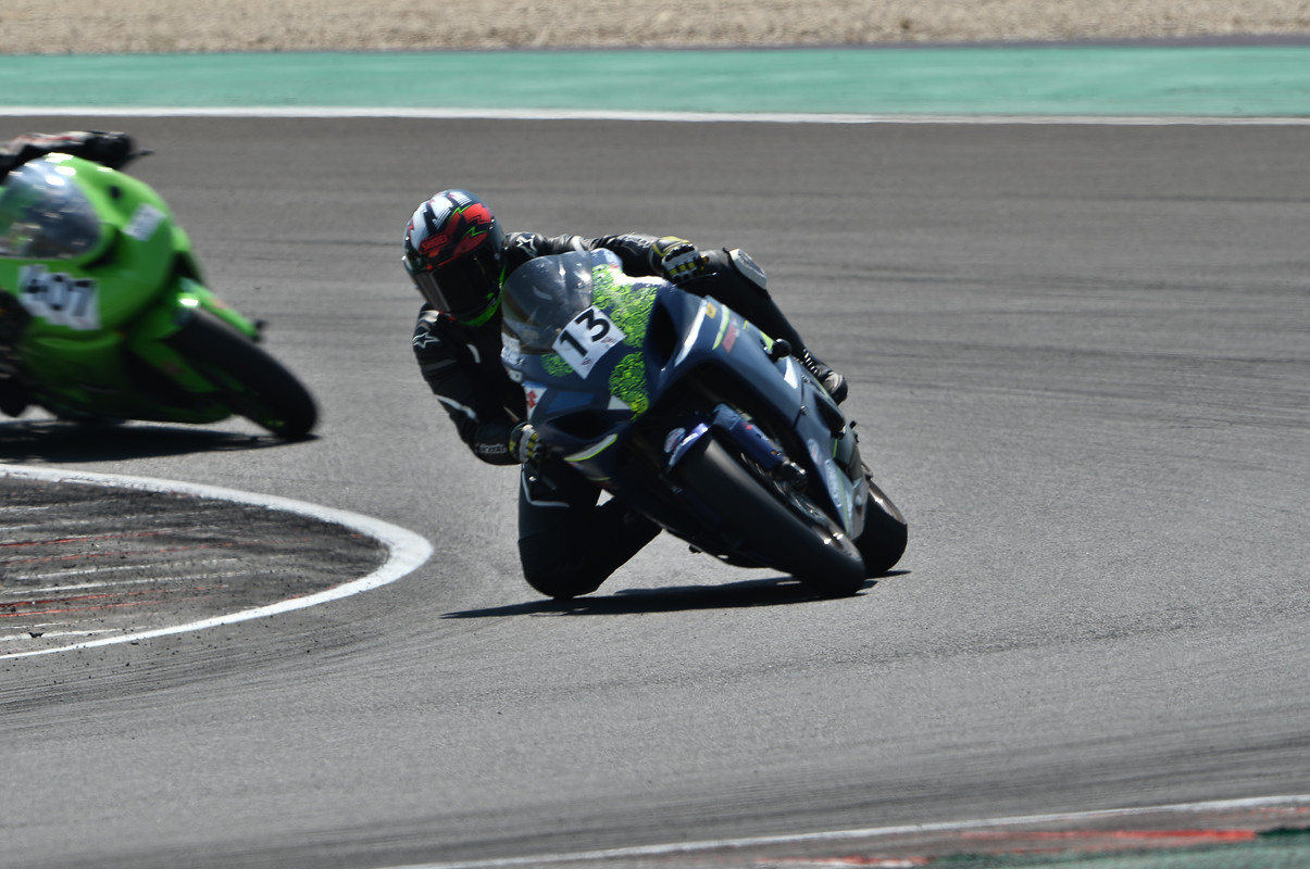

Una domanda ai più esperti... Ma come faccio a stare indietro? Scivolo talmente avanti kei ritrovo sparata sul serbatoio e non riesco a di stendermi..
In questa foto dovrei essere :
Indietro col culo, più bassa col Busto e più distesa col braccio esterno..
Questo mi riesce solo quando mi punto con i pieeper stare indietro..
Ma lungo andare con i giri mi distruggo e quindi mi lascio scivolare xk sono senza fiato..
Cosa modifico?
Sella, serbatoio, magari la triangolazione pedane è sbagliata.. Booo! Hellllp
