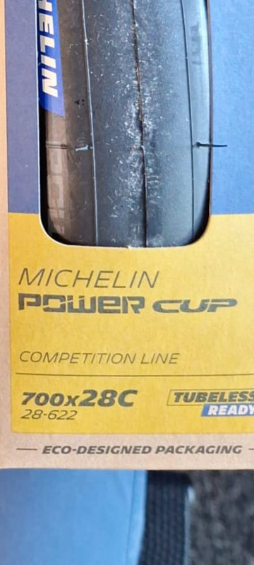

      Allora.... pensavo fossero tubless....

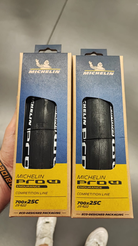

      E Mi hanno mandato questi...
      Il meccanico mi chiama che non ho TUBLESS.... quindi non posso montarli e sono sbagliati....
      QUINDI io vado e compro questi... per camera d'aria.....
      VADO DAL MECCANICO e mi dice.. NO TU HAI TUBOLARI.. vanno incollati.....
      Ovviamente capendoci poco.. mi fido.. ma.. ma... ma che cazzo...

            OK... la differenza ora l'ho capita.. MA...
            POSSIBILE che su cerchi FULCRUM RACING SPEED da 55 in carbonio... non possa montare tubless o normali?
            BOH...... e non sono cerchi di 50 anni fa....
            TANTO PIU' CHE ORA HO LE MICHELIN MONTATE.....
