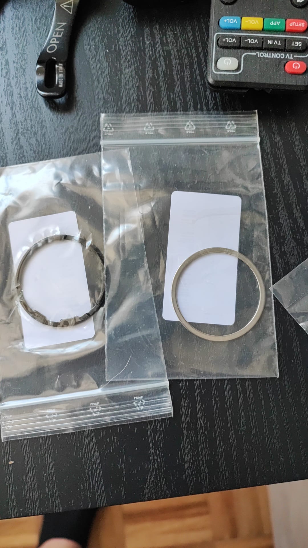

            LA DOMANDA è..... c'è qualche trucco per capire che i distanziali vadano bene.... qualche cosa da guardare che so sul deragliatore.. distanze.. ecc ecc per capire che vada bene come sta montato?
                  si, la prova sul banco da fermo..se sale e scende bene su tutti i rapporti, di norma sei a posto; e cmq se serve un distanziale intermedio lo vedi subito che 2 rapporti sono troppo vicini..
                    #39
                    Ok.... come detto.. leggendo in giro.. ho un distanziale da 1.85 da mettere verso la ruota libera.... interno... e poi uno da 1 mm.. tondo.. liscio (l'altro pè scanalato) penso da mettere esterno...
                    QUINDI... metto il tutto... e a ruota libera provo a girare i pedali e provare a vedere come scende e sale il tutto...
                    Questi...
                    distanziali cassetta 10v per cerchio 11v shimano
                      #40
                      il primo ,quello nero ,sembra un distanziale da intermedio, fra un pignone e un altro..
                      devi vedere quali sono i due pignoni che senza non hanno la distanza giusta fra loro...
                      l'altro è da interporre fra cassetta e fine sede interna del ruota libera
                        #41
                        Ok.... pensavo che le cassette arivassero distanziate giuste.... nel senso che (a logica mia) passando da 11v a 10v... quindi un pignone in meno... andasse 'solo' centrata la cassetta... mettendone uno prima e uno dopo...
                          #42
                          no, anche la mia XTr 12v dellla Mtb ha un distanziale intermedio
                            #43
                            Ah ok... quindi.... devo guardare quando arriva il tutto.... magari basta quello scanalato.. però da che pensavo... andava prima della cassetta...
                              #44
                              cmq se ti arriva il pacco intero c'è gia' , se serve, il suo spessore intermedio.
                              quelli in foto da dove arrivano??
                                #45
                                Aspetta...... qualcosa sfugge...
                                Ho un cerchio su FULCRUM con cassetta 11v..... io devo montarci il 10V.... quindi... immagino che ci sia un ingranaggio (leggi spessore) di meno... no?
                                QUINDI dovrei spessorare... leggendo in giro per il web e sul sito stesso dove ho acquistato il distanziale da 1.85 (quello nero) ... CI VA.... e a logica mia.. va prima della cassetta... sul cerchio..
