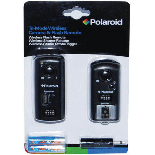

        altrimenti c'? quello della polaroid su galaxia store, questo:
        POLAROID PLRDRN - NIKON TRI-MODE - CONTROLLO REMOTO PER FLASH
        ma costa il doppio, cosa che non sarebbe un problema, ma il mio dubbio ?, funziona solo con flash polaroid?

              risparmiati i soldi per un flash che supporti il CLS e vai tranquillo
              il difetto/problema dei commander esterni ? che non trasmettono le informazioni di esposizione/posizione che invece usano i sistemi CLS wireless di nikon
              se non vuoi impazzire a tarare di volta in volta il flash (ogni volta che cambia la scena/inquadratura, virtualmente dovresti cambiare le impostazioni del flash per adattarle allo scatto)..? meglio risparmiare i soldi per qualcosa di pi? "pratico"
              ovvio che nessuno ti impedisce di provare..ma ricorda comunque che non avrai gli stessi risultati a livello di precisione di esposizione/illuminazione (da questo punto di vista il cls di nikon ? in assoluto il miglior sistema sulla piazza), senza contare la praticit? e la facilit? di utilizzo
