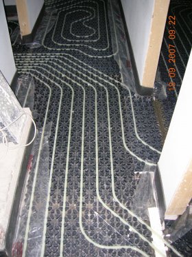

Originally posted by robymail View Postosti vabbehh.. che in california non avete di questi problemi invernali.. ma negli USA.. non conoscono sta tecnologia..??
sono tubature in materiale plastico stese in maniera uniforme ed isolate nella loro parte inferiore ... in cui passa acqua riscaldata a bassa temperatura .la quale riscalda tutto l'ambiente.
che poi vengono ricoperte da un massetto e quindi su di esso viene posato un pavimento ( a piacere e gusto del cliente)..
questo in foto ? credo ad occhio un passo 12.. che a mio avviso non ? ottimale risparmi sul costo totale ma poi puoi avere dei problemi. come resa adi calore ambientale.
io consiglio almeno un passo 10.hai una maggiore massa d'acqua che riscalda.
naturalmente una maggiore massa da riscaldare.. ma una volta portato il tutto a temperatura .stai da ***.
ma sei un tecnico robbbbbbbyyyyyyyyyyyyyy??? se si aiutami oltre a demoralizzarmi dicendomi che ? un impianto fatto male...

i problemi possono essere molteplici, sia di progettazione sia di messa in opera uniti a materiali di scarsa qualita'.
non capisco a che temperatura ti riferisci per i 20 gradi ma cosi' ad occhio a me sembra bassa anche se quella di effetiva circolazione.
un impianto a pavimento deve scaldare in maniera uniforme, non di certo a macchia e sopratutto deve essere equilibrato in tutti gli ambienti.
tu hai preso la casa finita o hai commissionato personalmente l'impianto alla ditta che l'ha fatto?
riscaldamento a pavimento tutta la vita ... impostati a temperatura relativamente bassa ma costante, dalle 6 alle 22
la casa ? calda da spettacolo, i consumi fino ad ora sono decenti e non ci sono schifezze di termosifoni in giro a rompere la minkia
