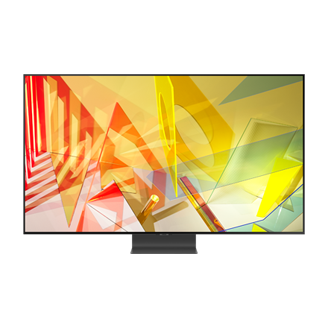

    Il televisore a cui verrà abbinato è questo, vado a comperarlo domani
    Scopri il nuovo Samsung QLED Q95T 2020 con Ultra Viewing Angle e processore Quantum 4K. Il tv da 65 pollici per un’esperienza di visione ancora più potente.
