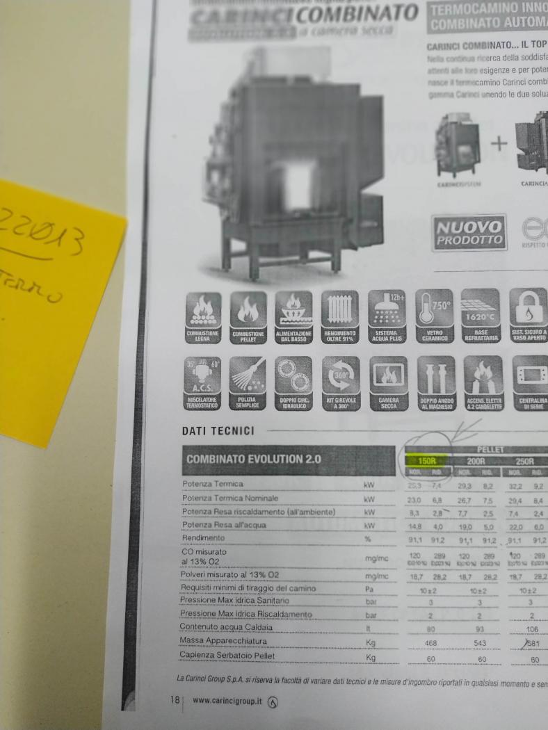

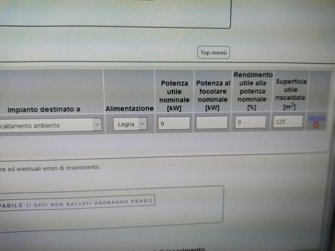

    Salve ragazzi mi servirebbe una mano per compilare il modulo Enea per un parente.
    La scheda Enea mi richiede 3 valori.
    Sulla scheda tecnica del Termocamino per? non trovo le stesse voci. Tutte sono espresse in kw.
    Magari sono sinonimi, non so, prima di fare qualche errore volevo sentire voi che da quanto ho visto, c'? gente del mestiere.
    Ovviamente ho prima chiamato il venditore del Termocamino, ma ha detto che loro non si occupano di queste cose, e che per le consulenze e informazioni si appoggiano alla Systech Italia che per? ? chiusa. Ho effettivamente provato a chiamare 20000 volte ma non risponde nessuno.
    Mi potete dare una mano a trovare questi 3 dati?
    Potenza utile nominale (KW) :
    Potenza al focolare nominale (KW) :
    Rendimento utile alla potenza nominale (%) :
    Il termocamino ? doppia alimentazione pellet - legna?
    Nella scheda Enea hai messo legna, mentre sulla brochure hai pellet, i dati possono variare.
    Controlla, comunque se fossero quelli devi prendere :
    Potenza al focolare nominale - pot. Termica 25,3
    Potenza nominale utile- pot. Termica nominale 23,0
    Rendimento utile a pot. Nom. - Rendimento 91,1%
    Spero ti sia utile e chiaro

      Si funziona a entrambe le alimentazioni! Pellet - legna. quindi dici di mettere pellet?
      Birra virtuale va bene?
        Grazie
        Prova a mettere pellet, secondo me ? meglio!
