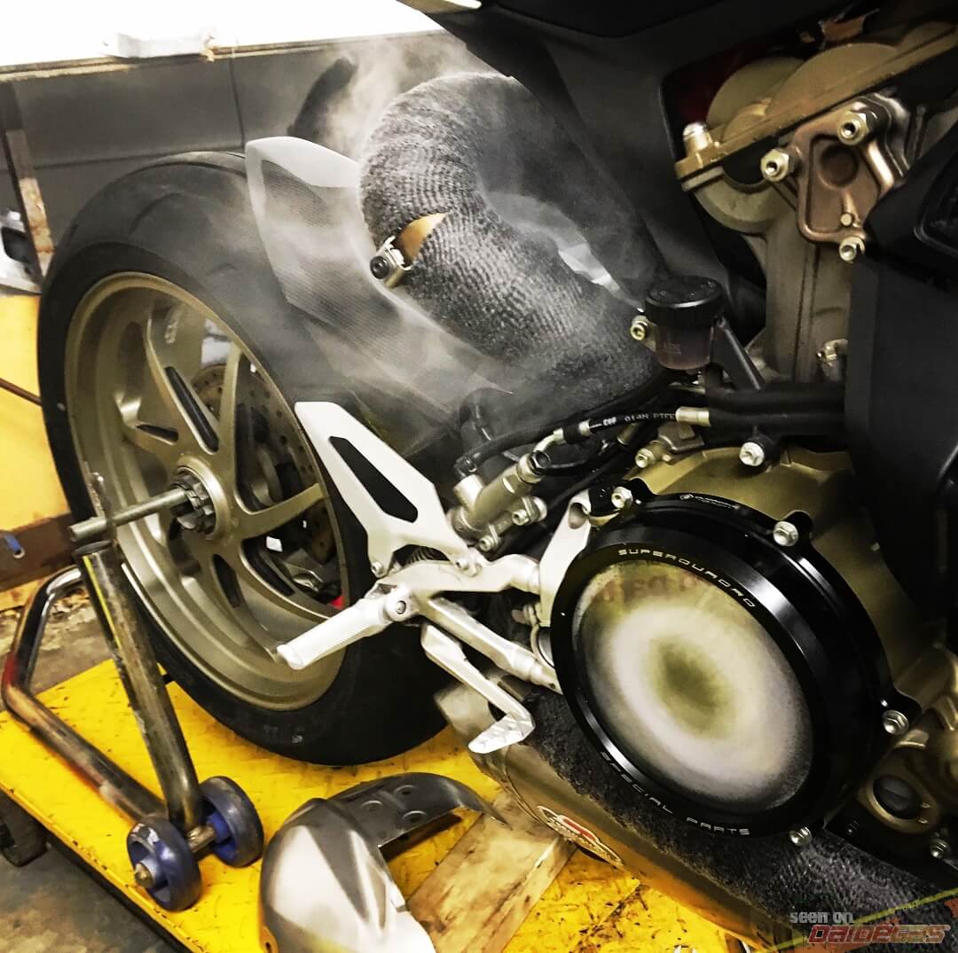

Bende paracalore sugli scarichi
    Pro e contro? Le usate?
    Io mai usate, aiutano la fuoriuscita dei gas di scarico grazie al mantenimento del calore interno e al contempo eliminano la componente radiante che arrostisce il pilota se il tubo ? vicino, ovviamente vanno tenute lontane dai catalizzatori perch? reggono temperature fino ai 500?C non di pi?, di contro c'? che la scarsa dispersione termica del collettore fa aumentare anche la temperatura della testa e se il motore gi? scalda molto potrebbe essere un problema, devo dire che io le metterei SOLO dove il collettore passa vicino alla gamba.
      [emoji106]spiegazione perfetta [emoji106]
        Grande CONTE... oltre ad essere tremendamente brutte..
          Ma anche le scottature sono brutte............e fanno male...
            Io le trovo tremendamente fighe, un tocco grunge su una moto elegantissima, per me a livello estetico sono il top!
            Infatti appena presi la 899 ero partita decisa per farle mettere eliminando quella schifezza di paracalore di plasticaccia , solo che poi il meccanico mi ha sconsigliato di farlo per il discorso dell'innalzamento temperatura... al che avevo lasciato perdere per evitare eventuali rogne ah ah proprio andarsele a cercare no....
