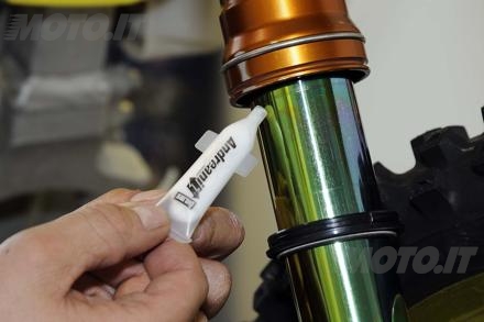

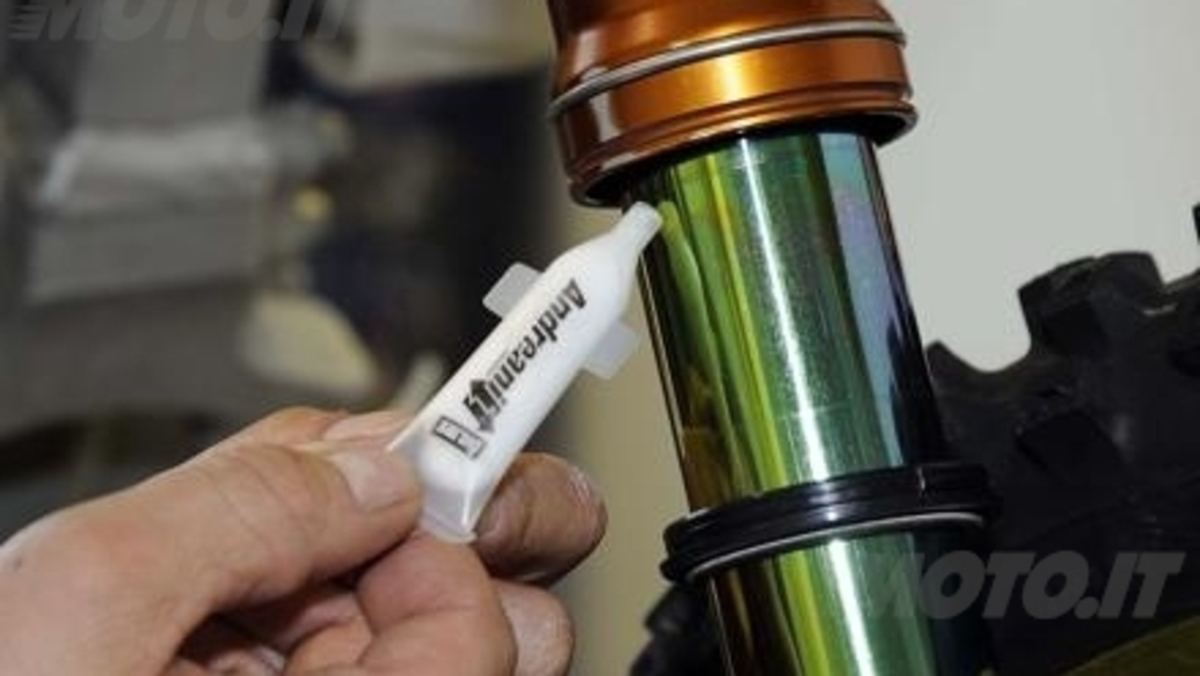

    Andreani Group ha realizzato una pratica confezione di lubrificante a formulazione speciale per tutte le forcelle di moto stradali e fuoristrada
    Andreani Group ha realizzato una pratica ed esclusiva confezione di lubrificante a formulazione speciale per tutte le forcelle di moto stradali e fuoristrada, il cui impiego periodico prima e dopo l?utilizzo della moto migliora la scorrevolezza, evita le rotture del paraolio dovute all?attrito di primo distacco e allunga la vita delle guarnizioni.
    Richiudibile, facile da trasportare e disponibile in confezione da 5 elementi al prezzo di 18 Euro, ? caratterizzato da un parzializzatore il cui particolare profilo permette una applicazione rapida ed efficace.

                Si, ma se guardate l'immagine il grasso lo mettono tra il paraolio ed il parapolvere:
                  Se stendi un velo (di qualunque tubetto che non ti sei ancora infilato in cul0) in prossimit? del parapolvere, e poi pompi un p? le forcelle, il prodotto travasa anche all'interno.
