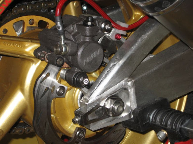

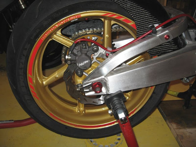

    Ciao ragazzi, ho sempre usato le varie viti in ergal per alleggerire qua e la e per sfizio (un p? di "frociate" non guastano mai ) mentre per le viti e i dadi importanti ho sempre preso il titanio, adesso vedo che hanno messo in produzione dei dadi in ergal per la mia moto e volevo capire quanto siano "sicuri" rispetto agli originali o rispetto al titanio, si chiudono tranquillamente a 10kg o pi? e non danno problemi, perch? sono grossi e dimensionati oppure meglio andare di titanio?
    qualche foto giusto per farvi capire
