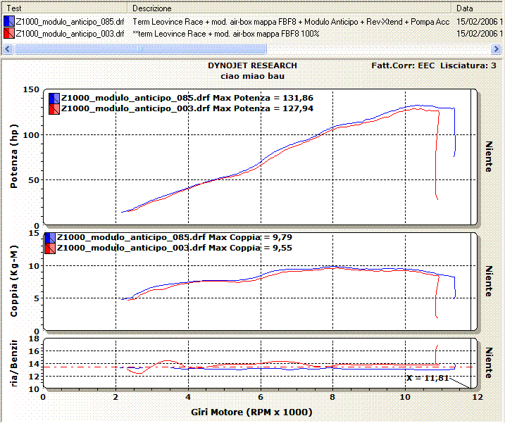

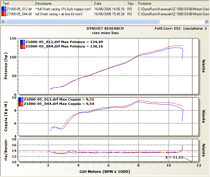

                          La curva di potenza ? ottima ma deduco sulla moto tu non abbia la modifica airbox (modifica stage 2)
                          Ecco l'effetto della modifica airbox (80 euro + iva, ma modificando il coperchio filtro aria originale la puoi fare anche tu) e con mappa Pc3 dedicata su una moto con completo Shark 4 in 1 , prima e dopo :
                          E se poi nel tuo animo c'? dello smanettone, ecco qui cosa succederebbe se mettessi anche il Modulo Anticipo e con funzione Rev Xtend :
                          Se sommi le due modifiche...
