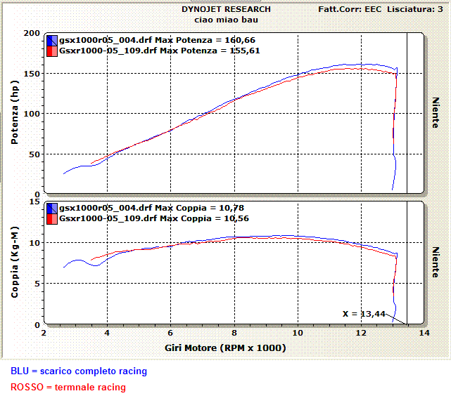

          ho scritto questo post perchè sono veramente indeciso se cambiare i collettori o meno.
          io ho sempre avuto moto col completo ma adesso monto solo il terminale.
          i collettori originali sono in titanio e di ottima fattura ed ho paura di rovinare l'erogazione per un cavallo in più a 13000 giri

                credi che valga la pena mettere anche i collettori?
                si sporca molto l'erogazione?
                  Se usi in pista s?, se fai strada e pista dipende da cosa vuoi dal motore
                  Il K5-K6 ha un ottimo impianto di scarico originale, i collettori racing tolgono un p? in basso (sotto i 5.000) per poi dare in alto.
                  Nel complesso non ? poi cos? drastica la perdita ai bassi.
                  Ecco un grafico di riferimento :
                  vv
                    io la moto la uso solo in pista.
                    che collettori mi consigli?

                      I completi per Gsxr 1000 sono tutti molto validi tutti quanti e si equivalgono, parlo delle marche pi? conosciute
                        visto che monto già terminale arrow, vedrò di prendere anche i collettori di questa marca allora
