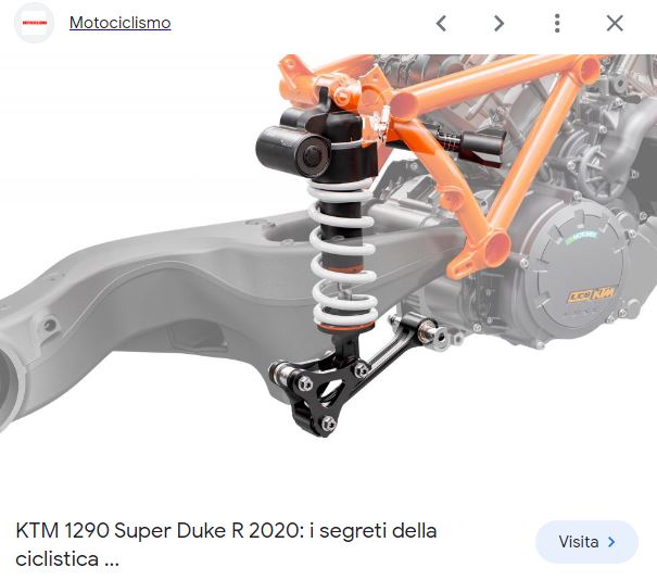

        sicuro sicuro che non hai leveraggio?
        fonte: https://www.motociclismo.it/ktm-1290...clistica-76323
        Nell'articolo scrivono che l'escursione della sospensione si è ridotta da 156mm a 140mm per via del leveraggio, ma il mono ha un'escursione maggiore rispetto al precedente modello.
        In ogni caso, i rider non cambia, ovvero la misura da un punto della coda perpendicolare al perno ruota, eventualmente cambia il k molla in base al leveraggio.
        Essendo che praticamente sembra una endurona, inteso come struttura, posso anche accettare che dalla casa danno un affondamento di 45mm per uso stradale, ma che ohlins aumenti la misura non lo concepisco perché il suo mono va installato in sostituzione dell'originale e non varia le geometrie. Oltretutto, se uno cambia significa che va forte e trova il limite dell'originale, quindi eventualmente riduco il rider, non lo aumento di certo, perché andando più forte rischierei di andare a pacco.

          Omar, io ho la prima versione, 2015. Il leveraggio è arrivato solo con la terza versione...quello che dici è chiaro. Io posso solo dirti ciò che Ohlins scrive. Ho chiesto qua proprio per questo motivo.
