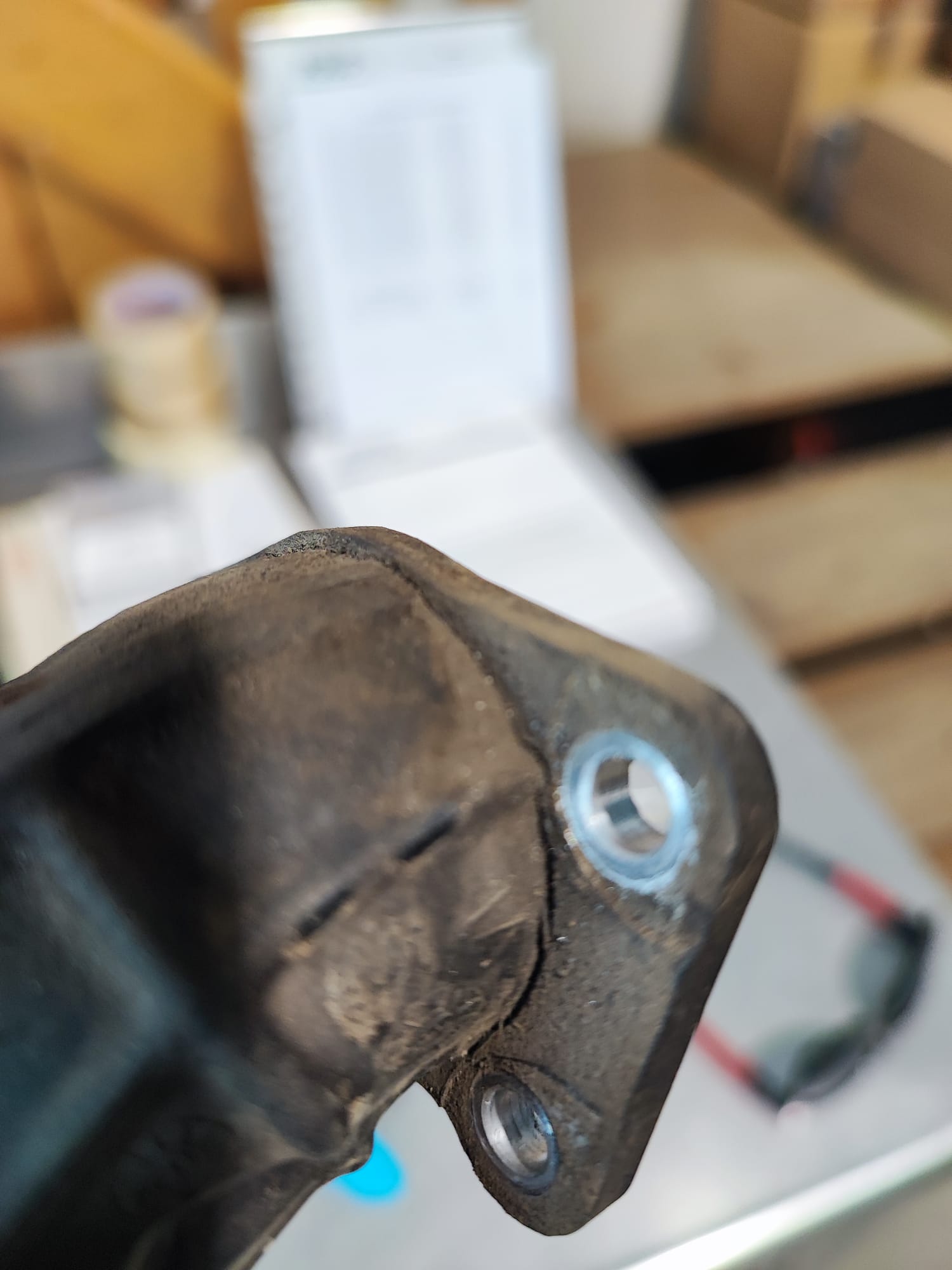

    Idee? Ho un collettore in gomma di uno scooter... collettore di aspirazione che va da carburatore a cilindro.. con una crepetta e un paio di fori...
    Avete qualche idea o metodo... almeno per tamponare fino a che si trovi un ricambio usato decente, visto che non è più prodotto?
