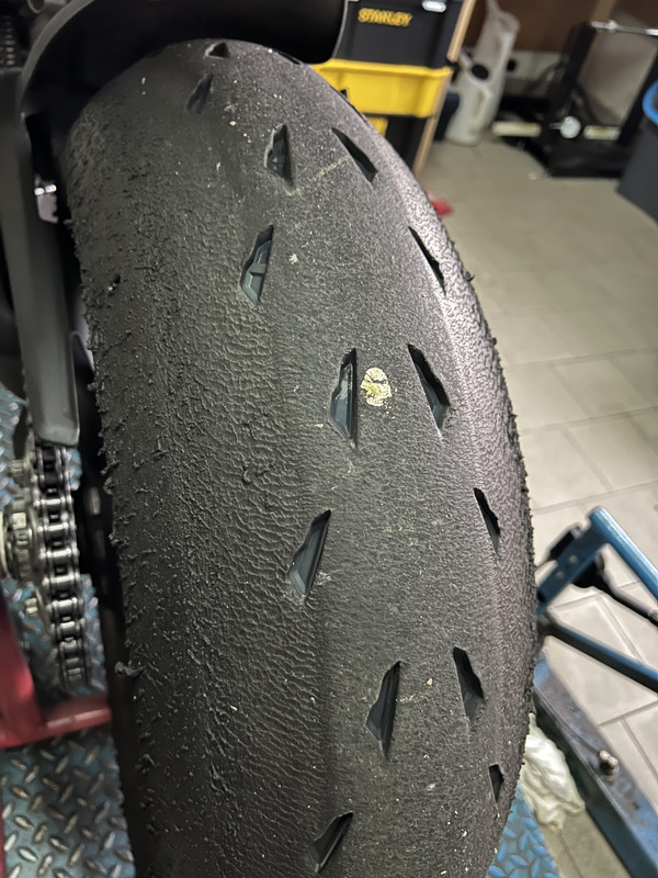

    Trovandomi in questa situazione di avere qualche "problema da risolvere" mi farebbe piacere raggruppassimo le nostre esperienze per affrontare quello che ci troviamo nei nostri track day;
    Io ad esempio dopo il mugello mi sono trovato con una gomma posteriore quasi scavata dallo strappamento sulla parte destra, e nonostante ho provato ad alzare prima e abbassare poi il traction lavorava tanta che non mi permetteva di fare strada in uscita di curva.
    Altro problema che avevo, la tendenza a serpeggiare della moto in staccata, soprattutto nella esse dopo le arrabbiate e alla frenata della casanova savelli.
    Cosa pensate si possa fare per risolvere?
    Pressione a caldo perfetta, poi metterò foto del battistrada tanto da capire.
    Tipicamente, lo strappo è causato dalla mescola troppo fredda: più è morbida, più ne risente
      Oppure, scarsa velocità in percorrenza di curva e manata di gas a fine curva. Ma questo lo saprai sicuramente tu.

          Ma se fosse fredda, la pressione sarebbe sbagliata giusto?
          Aggiungo un dettaglio, che avevo dimenticato, il primo giorno era perfetta mentre il secondo invece ha "strappato" e i tempi invece sono di poco ma migliorati.

            In realtà non saprei giudicare, non sono un pilota di sicuro, ma non mi sembra di aver "smanazzato" a fine curva, la situazione secodno me è stata pressochè sempre costante.. non riesco a capire, quando torno faccio una foto al battistrada e la posto.

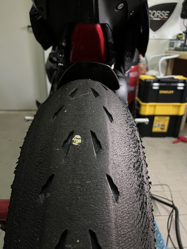

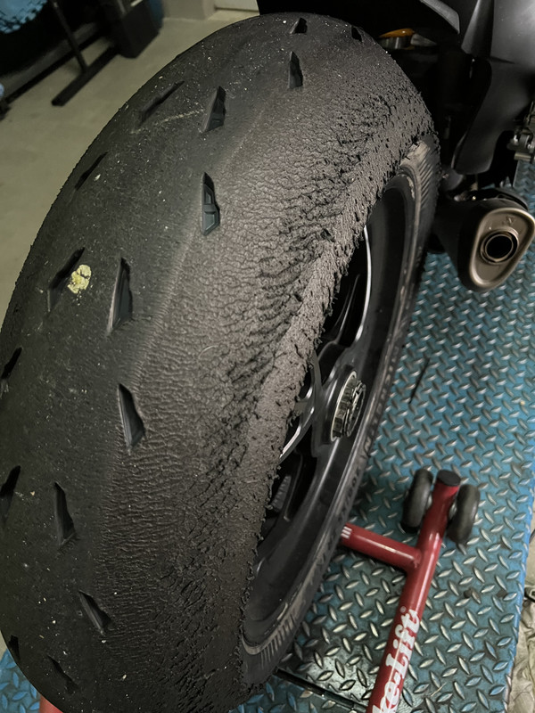

              Come promesso ecco la gomma:

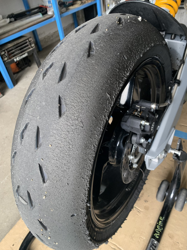

                Anche a me.. nelle staccate serpentava come dici tu.. cosa che non provavo da quando ho venduto r6.. e il consumo non mi è piaciuto molto … ma penso sia il discorso temperatura .. la mia non ha strappato tanto come la tua ma perché vado più piano e ho meno cavalli
                  Perché non la posti in sezione Michelin?
                  Anni fa ho conciato così una posteriore in strada (A15), ho aperto un click l'estensione al mono e non è più successo. Anche nel mio caso faceva fresco, pneumatico RS (stradale)
                    Non necessariamente: parlo di T asfalto troppo fredda per la mescola. Capita soprattutto con le morbide
                    Com'era il meteo il secondo giorno? Coperto? Fresco?
                      Ah ok, allora si.. era sereno ma freddo, meglio del primo giorno perché non c’era aria ma sicuro l’asfalto non era ideale.. caspita ora ho capito grazie 🙏
