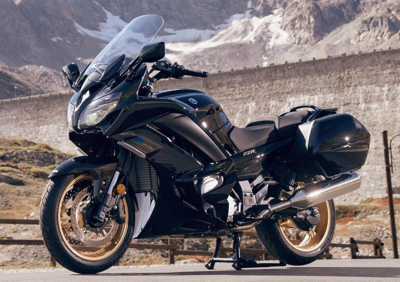

                      Possente!
                        Possente!
                        Grazie, credo che il termine gli si addica appieno. Quella foto è dell'ultimo restyling, cerchi è cuciture oro, la mia ha i cerchi neri.
                        Le borse le lascio a casa, così è più leggera sia alla vista che nella guida 😉
                              Sulla FJR per fare una prova abbiamo montato le biellette link della Z1000 ... il Post si è alzato di 6cm si centimetri ... pareva na pazzia, invece la Moto è diventata una bicicletta... sempre stabile in Velocità ma si piegava col pensiero ... poi con o senza borse non faceva differenza
