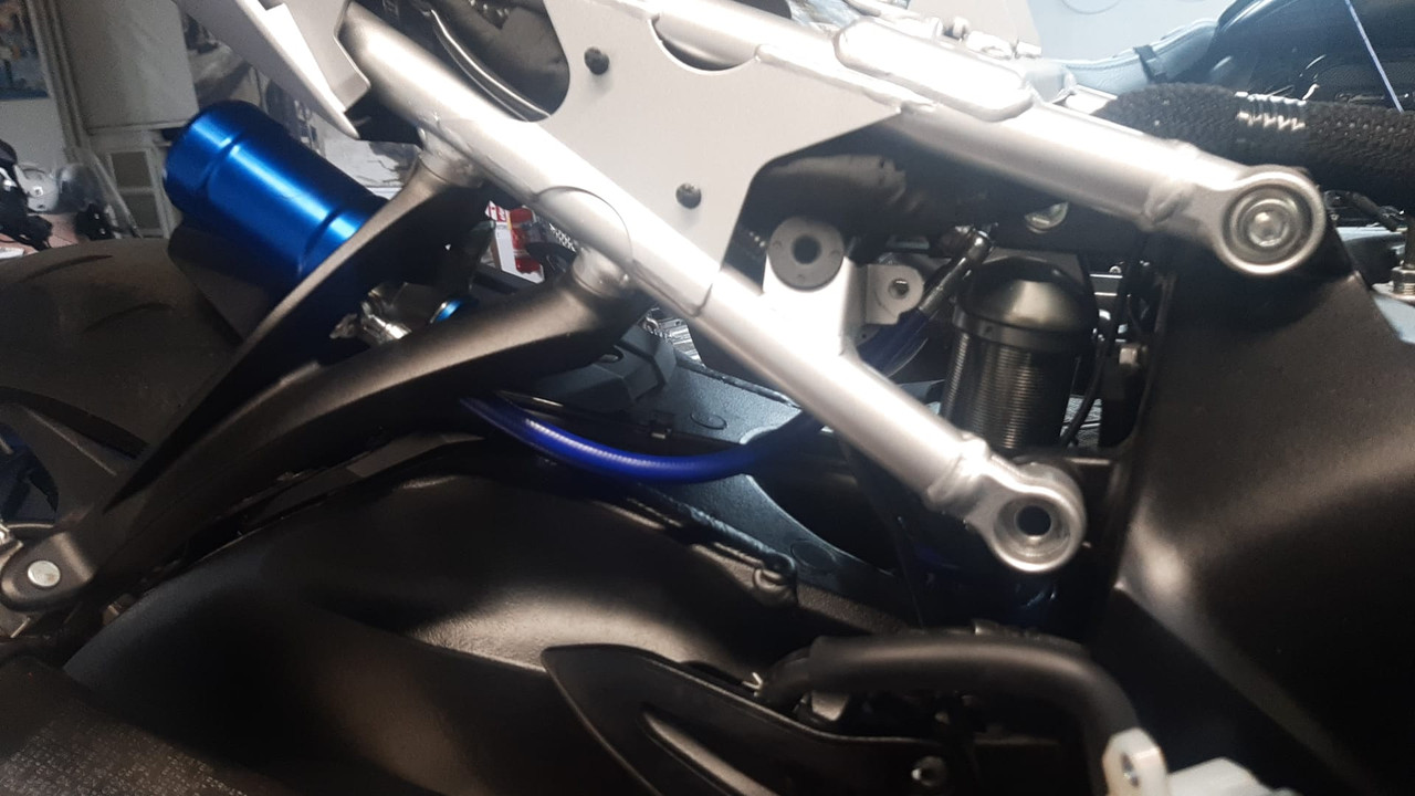

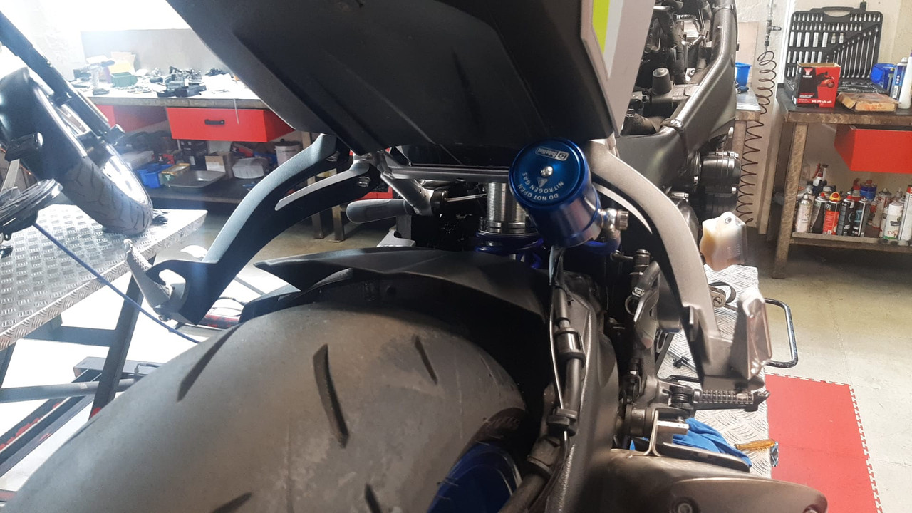

                            Negli ultimi giorni in considerazione di tutto sto rivalutando la soluzione con la /55 perché (a parte quanto scritto sopra) ho visto che ci sono diverse Marche che fanno la /50 anche gomme piuttosto sportiveggianti, che sicuramente sono meglio delle modestissime d214 di primo equipaggiamento
                            Vedremo...
                            Nel frattempo work in progress
