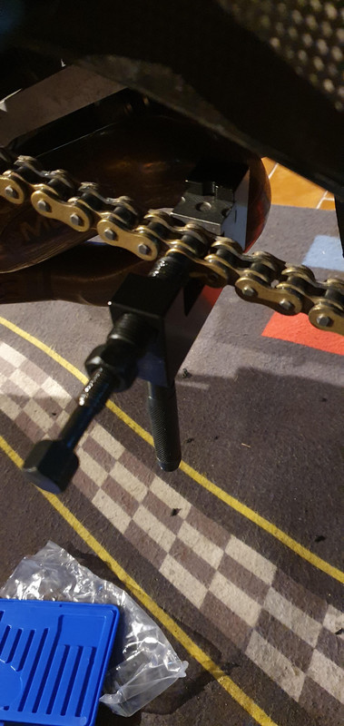

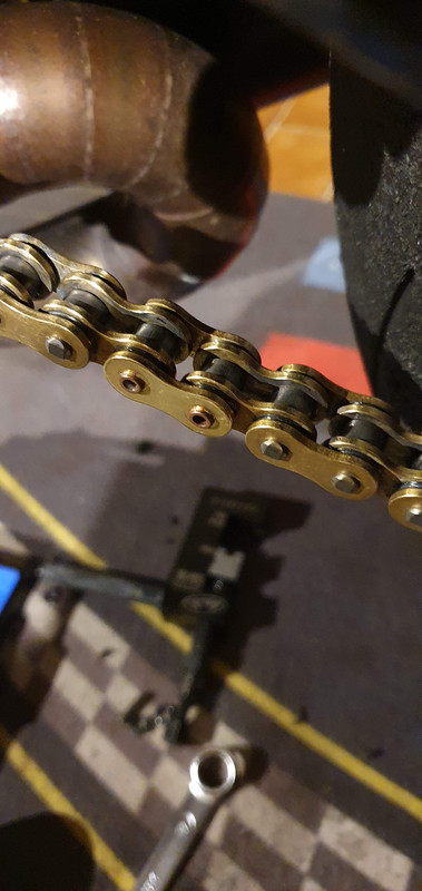

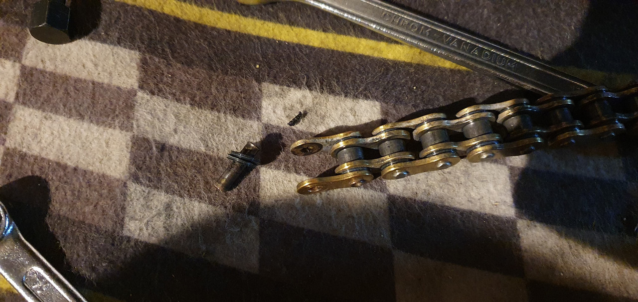

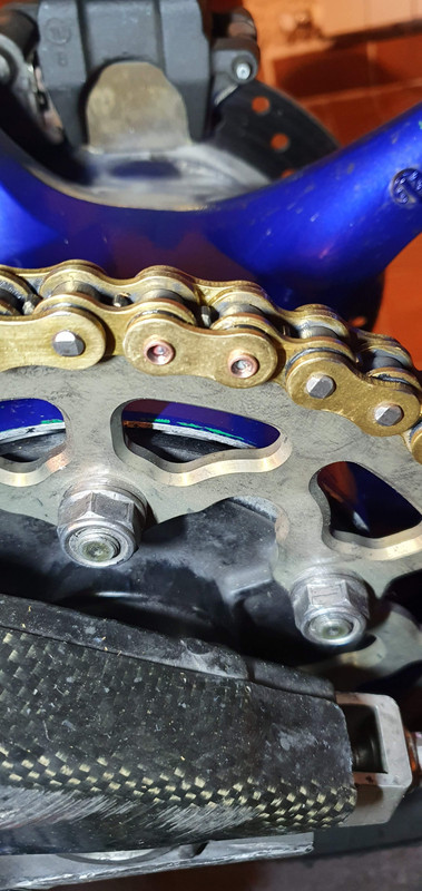

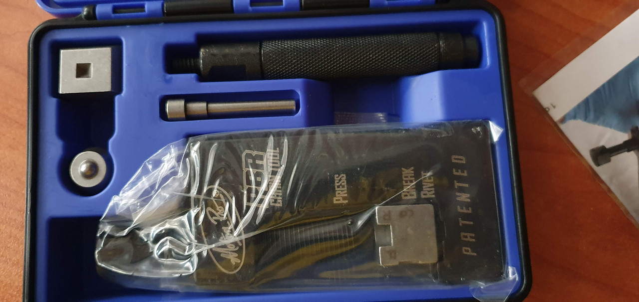

                          Anche io volevo portarla dal meccanico ma alla fine ho fatto da me , arrivato e usato 3 giorni fa. Seguendo tutta la procedura come fa nel video ho aperto, tolto una maglia, messa nuova falsamaglia, pressato, rivettato. Rivettare è la parte più faticosa fanno abbastanza resistenza. e bisogna controllare spesso a che punto si è arrivati quindi ci va del tempo.
                          Ps PBR non è quella che fa le corone, questo è di una azienda americana che si chiama Motion Pro. PBR è il nome dell'attrezzo
                          rottura
                          pressatura e rivettaura
                            rottura

                            Direi che il lavoro è venuto pulito e hai risparmiato almeno 90 euro di meccanico.
                            Per smagliare hai limato i rivetti?
                            Che modello di catena 520 è per curiosità?
