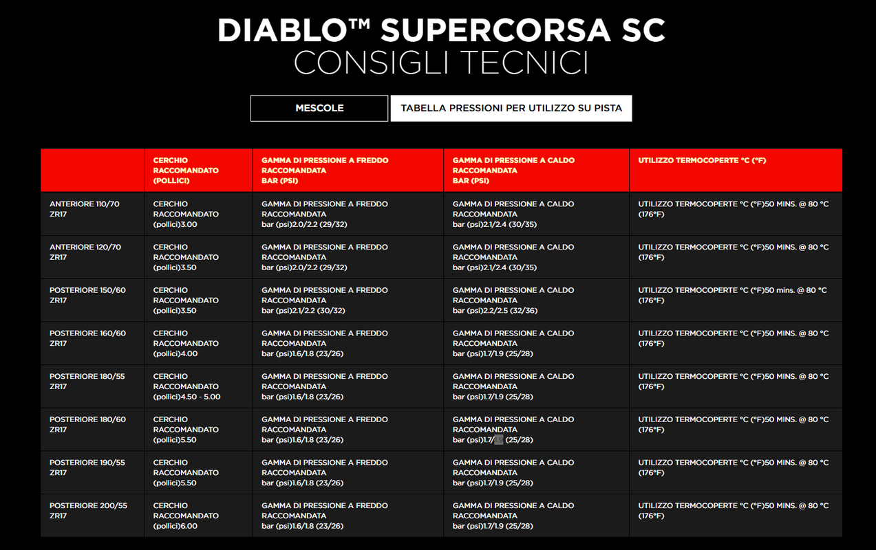

    Vabb? ... allora quali sarebbero le pressioni consigliate dal costruttore
    Perch? sinceramente non l'ho ancora capito ... pure lc86 ha messo un link Pirelli dove si legge tutto tranne le Pressioni
    quelle gi? dette pi? volte

      Ah! Tra Freddo e Caldo danno 1o2 punti di Differenza
      Wow Freddo intendono nel Garage di casa e Caldo al Bar dietro l?angolo
      Vorrei sperare che Freddo intendano (con un po? di fantasia) a Termocoperta
      Mentre Caldo intendano in utilizzo o usciti di Pista
      Perch? in questo caso la Differenza di 1o2 punti ? plausibile
      MA PER? spiegate voi cosa ciavete capito
      e con VOI intendo pure i due sapientoNNi !!!
      PS: cmq si legge anche 1,6 neh
      PS2: come riferimento di Differenza tra Freddo e Caldo, io non ho le termo e faccio 2,1/1,9 a Freddo vero, che uscito di Pista vanno oltre 2,5/2,5 ... e sono un bradipo!
        #198
        A freddo intendo il box, se sono in moto non sar? mai meno di 20 in primavera e 35 d'estate, la termocoperta le porta a 80?, 0,2bar da 20? a 80? mi sembrano pochi, vorrebbe dire che uno che va forte e le fa salire a 100? salirebbe di solo 0,1bar...praticamente impercettibile, il tempo che ti fermi e misuri torna com'era...

            Vuol dire che quella tabella ? una Minkyata in cui ognuno ci vede le sue Costellazioni
            - Lo Stradale seguir? quelle a Freddo ... 2,0A/1,6P che rispetto a ci? che raccomandano le Case Moto 2,5A-2,5P ... ? Molto SGONFIO !!!
            Ma a farlo notare gli imbecilli si offendono
            - Mentre il Pistaiolo tuttosape far? un quarcheccosa tra 2,1-2,4A/1,7-1,9P a Caldo uscito di Pista (come abbiamo letto qui)
            che riportato a Freddo sarebbe ancora pi? SGONFIO di 2,0A/1,6P
            - Senza contare il furbone che invece intuisce 2,1-2,4A/1,7-1,9P a Caldo di Termocoperta, che poi non girando come un Pilota le RAFFREDDA
            E cos? sar? ancora pi? SGONFIO degli Sgonfi
            Oh MA PERO' ci ? da sbizzarrirsi caNNbiando i discorsi e le stagioni
            Si! SapientoNNi ... CI AVETE RAGGIONE !!!
            PS: l'itagliacano scorreggiuto ? per essere pi? coNNprensibile da certe menti ... che mentono al sapore di menta

              lo stradale queste gomme non le dovrebbe proprio mettere e cmq sono valori per uso in pista.
              Anche dunlop tra freddo e a caldo varia solo di 0.2. Ma queste sono solo pressioni di partenza
                #202
                il Pistaiolo che oggi ? universalmente dotato di Termocoperta di Linus non dovrebbe neppure sapere cos'? la Pressione a Freddo
                (anche se ...)
                Dunlop varia anche di 2o3 punti tra Termo e Uso in Pista ... ma la questione ? specificare Voi come avete inteso la Tabella Pirelli ...
                Un giochino che se fate vi rendete conto che ognuno la intende a modo suo ...
                L'altra questione ? giustamente come dici le "Pressioni di Partenza" ossia un riferimento da cui variare di +o-2punti la Pressione ...
                ed il fatto ? che quasi tutti partono da l? eppoi Sgonfiano o tendono a stare al minimo, o se fanno 1punto in +del minimo paiono gi? esagerati ...
                Mentre solo far comprendere che bisognerebbe Gonfiare fa scatenare l'ira didDio in ?uro

                      Continuate a criticarmi, ma ho solo chiesto: Voi come le interpretate?
                      Pirelli scrive A Freddo ma per te non devo leggerlo... vabbene
                      Ma rimane A Caldo e allora quale sar? Di Termo o In Pista
                      Se magari foste in grado di rispondere si potrebbe parlare di una sola cosa ...
                      io non devo vendere nulla e anche fosse non c?entra nulla con la vostra ottusit? ...
                      Attaccarmi personalmente perch? non ci avete capito un caxxo ? spregevole
                      Tra l?altro l?aria non costa nulla, il problema ? che la usate per Gonfiarvi come Palloni
                      invece di Gonfiare le Gomme
