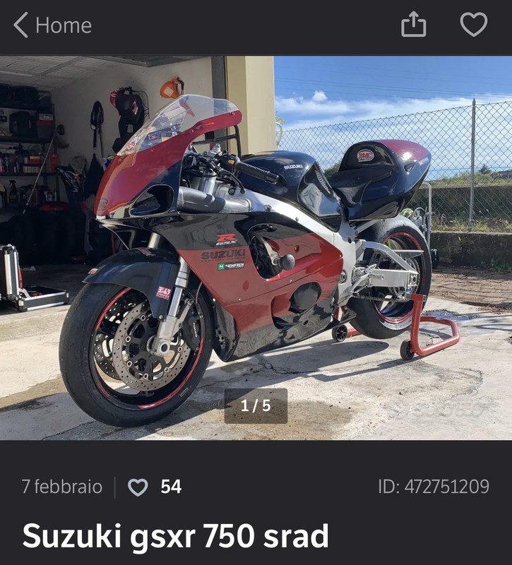

    non ho mai girato in pista con una moto, quindi sono un neofita di quasi 35anni…tenendo conto che a livello fisico, oltre ad esser disastrato, sono “alto” 171/172 e peso…PESO (90+)…che moto potrei prendere?
    600? 750 con un po’ di anni sulle spalle (avrei trovato una Gsx-R 750 Srad del ‘98 - già iniezione - a 1500€ pronto pista).

    La Gsx-R 750 Srad che avrei trovato:
                      Mi sembra perfetta!

                          Mi sembra perfetta!
                          Non so cos’abbia sta moto…ma come l’ho vista mia rapito
