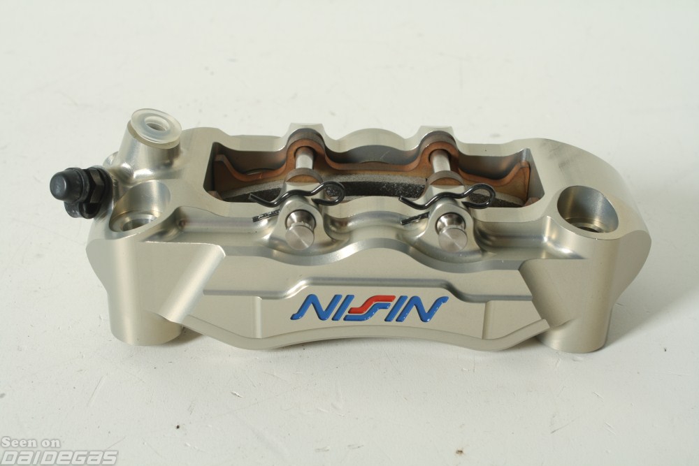

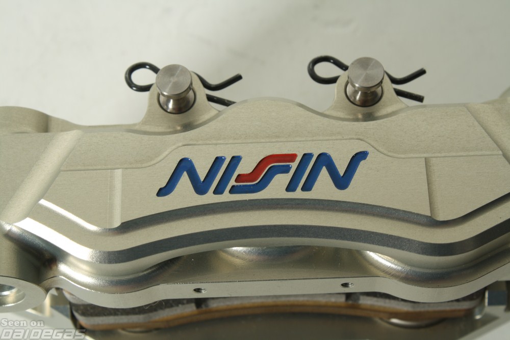

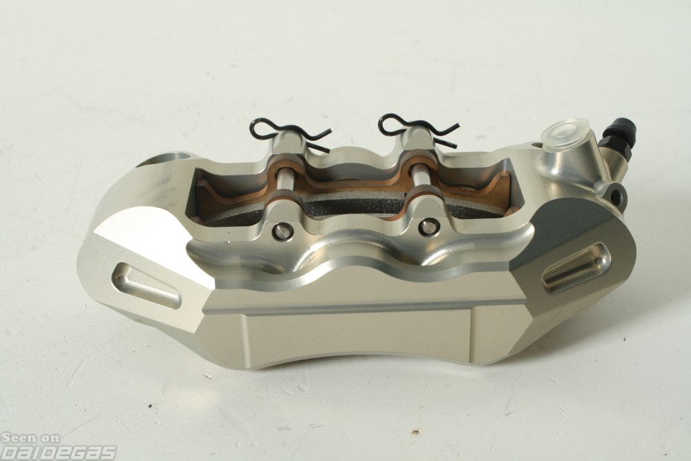

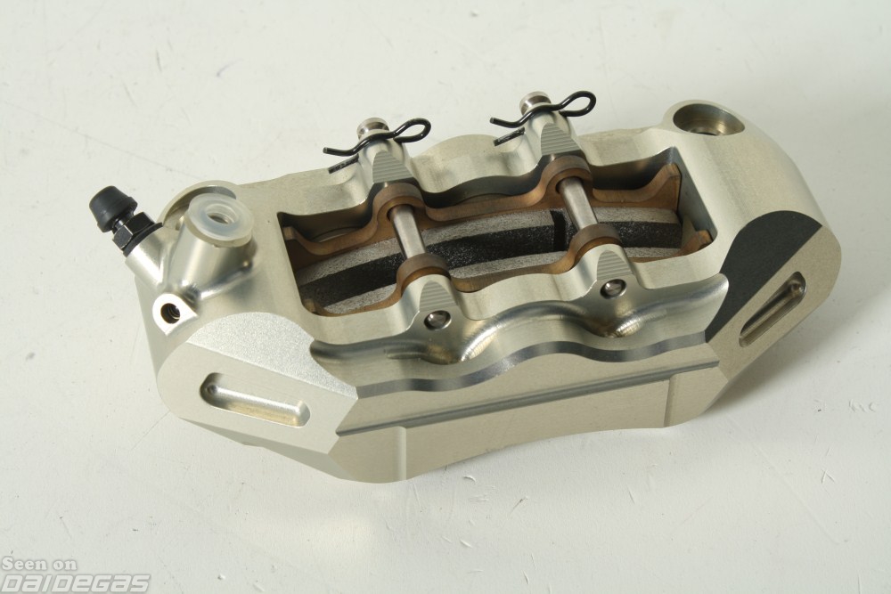

                          Le nissin non sono monoblocco?
                          si,ci sono anche monoblocco,ma nissin ? un'industria,non un discacciati a caso.
                          senza voler offendere discacciati,che con la sua storia ha dimostrato di saperci fare anche senza avere un colosso econimico (brembo/nissin) che gli para il culo.
                          fare le monoblocco richiede macchine specifiche e una tecnologia(brevetti) non proprio alla portata di tutti
                          monoblocco intese monolitiche nel vero senso della parola,non come le pinze della yamaha che hanno la fusione monoblocco ma poi hanno i tappi dietro ai pistoni
                            Si si tiz.. la domanda era retorica... so bene che fanno le monoblocco..
                            Ovvio che discacciati o tk o altri non possono magari investire 1 palo e mezzo di 6 assi speciale per fare le pinze.. e tanto tutti comprano brembo..
                            PS: Nissn Monoblocco.. per la cronaca... non sono in vendita sul mercato... e costano 15 pali.... la coppia...
