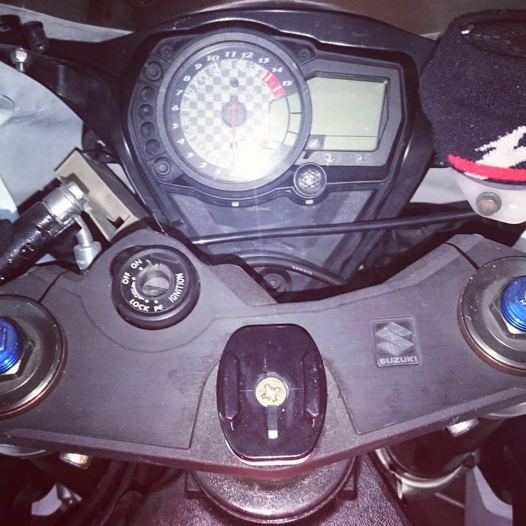

          Hand made by myself ��

                    Io ho usato proprio un fiscer e se fai bene la basetta non vibra nulla! L'importante ? usare poi gli attacchi gopro originali

                        Hand made by myself 😀

                        Niente male..... quanto alta la metti la gopro?Che prolunga usi?
                          #87
                          Come scritto precedentemente, ho utilizzato il gommino di un contrappeso del semimanubrio per fissarla all''interno del canotto.
                          La piastra di alluminio l'ho fatta di fresa, mentre la prolunga ? un accessorio aftermarket che alza quel tanto per avere una buona inquadratura.

                            Uso la stessa prolunga di nikola solo che originale gopro perch? una aftermarket che ho mi fa vibrare tantissimo la cam!!
                            Qui sotto una "sezione" del supporto che ho fatto!
                            Inviato dal mio D5803 utilizzando Tapatalk

                              Visuale pi? che buona direi e nonostante sia alto 1.85 non mi da assolutamente fastidio!

                                se collego la gopro con prolunga sulla piastra originale ho notato che c'? parecchio gioco.
                                Se invece la prolunga la collego alla sua piastra il gioco ? quasi zero.
                                Infatti ora devo sostituirla...rompe perch? l'avevo gi? forata per fissarla al meglio sulla piastra di alluminio...
