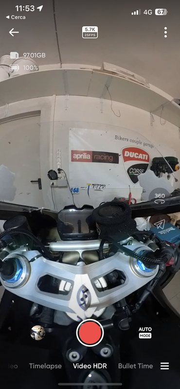

    In realtà ha un sacco di problemi .. per le vibrazioni e l’aria va in tilt lo stabilizzatore e mi crasha tutti i file .. dovrò trovare una soluzione o comunque cambiare posizione di ripresa
    In realtà il problema uguale, uno dei tanti lo ho avuto su gopro, risolto in parte con il cambio di SD, almeno venivano riprese da 15 minuti senza blocchi

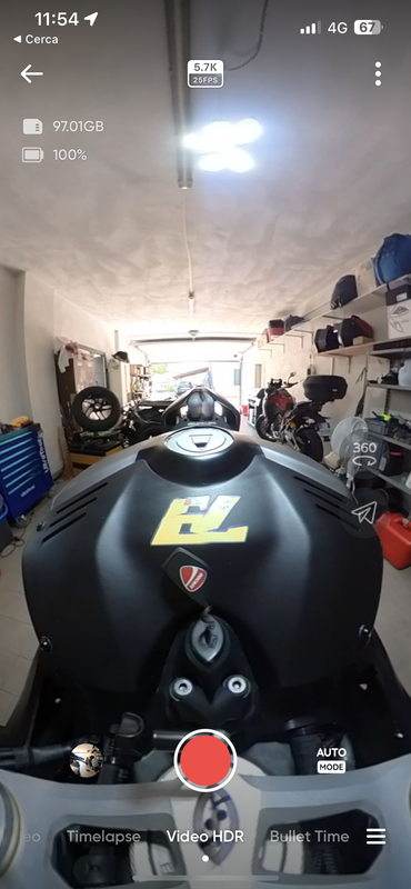

        Cambiato 3 batterie e 2 Sd .. non è quello … con Sd nuova fatto già dalla prima ripresa .. prima avevo un supporto cinese vecchissimo che teneva la cam molto vicina al manubrio non avevo mai avuto grossi problemi… poi l’ho rotto.. ho cominciato a usare quello in dotazione con il motorcycle kit e niente .. impossibile avere un video… li registra ma sono tutti corrotti .. e la cam la trovo in blocco .. è che x riparare i file con estensione .insv esiste solo un programma che ovviamente è a pagamento .. e non sono nemmeno sicura funzioni… con il kit motorcycle c è l’attacco ad artiglio ma la cam si sposta molto dal fulcro e probabilmente subisce troppe vibrazioni.. esiste un accessorio a 70€ che smorza le vibrazioni ma è garantito fino a 80 km/h

          azzaroa.. in effetti però i vari youtuber ecc che usano queste cam le montano sulla coda o comunque vicino all’attacco per evitare probabilmente le vibrazioni..

                Voglio provare a fare una modifica.. recupero lo smorzatore di vibrazioni del quad lock e provo ad adattarlo .. vediamo se fa qualcosa
