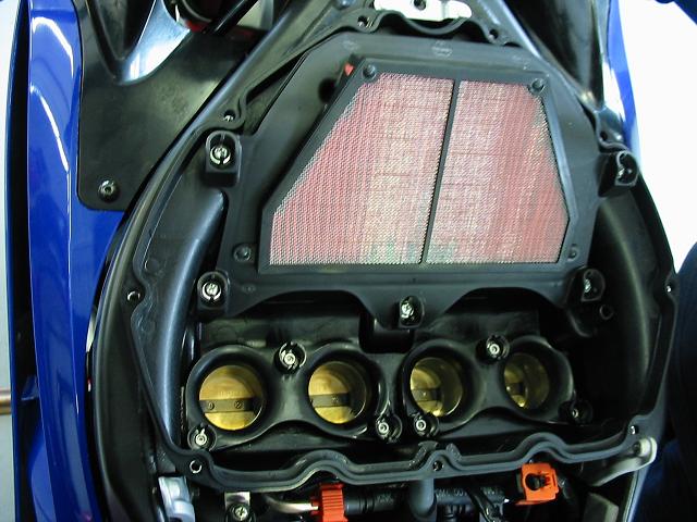

    Qui l'interno airbox ? pi? visibile.
    Da notare come il cortpo farfallato privo di farfalla secondaria (la primaria ? gestita direttamente dalla centralina e non dal pilota) ? estremamente compatto e corto. I cornetti di aspirazione sono molto ridotti. La distanza totale fra i condotti di aspirazione e l'ingresso airbox ? molto breve. Questa configurazione ? ideata per migliorare l'effetto venturi (e quindi la resa) agli alti regimi:

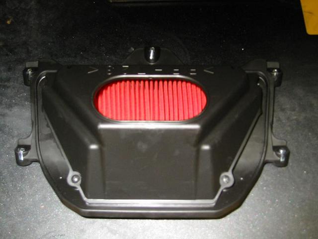

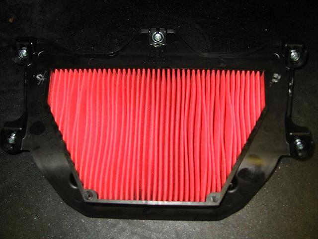

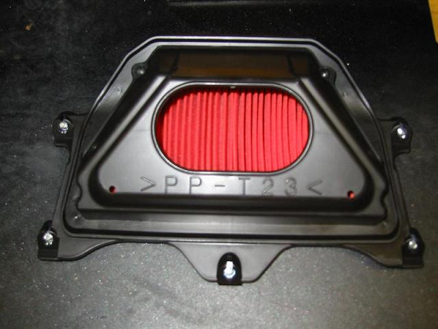

    Elemento filtrto aria originale con restrizione:
    La rimozione della restrizione porta ad un aumento di 1,5/2hp di potenza massima, ma penalizza la gi? critica carburazione ai bassi/medi regimi smagrendola troppo e creando altri problemi. Soluzione: necessaria modifica alla centralina:

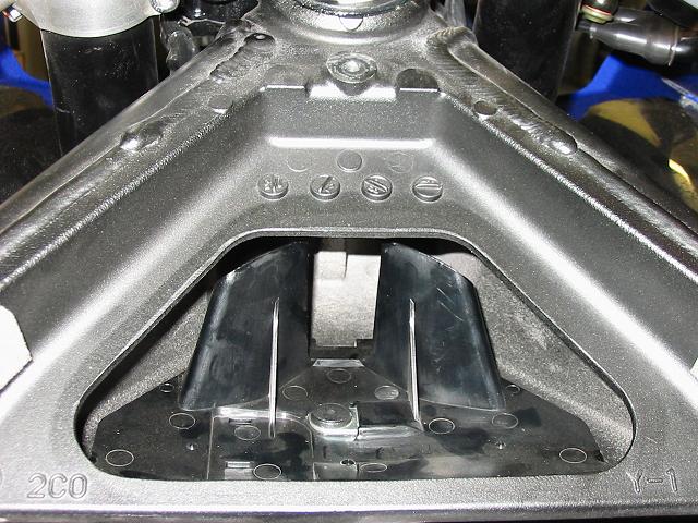

    Rimuovendo l'airbox si trovano delle paratie subito all'ingresso dell'airbox.
    Non ancora provato a rimuoverle, anche se forse lo scopo di queste paratie ? quello di convogliare l'aria in modo mirato; la rimozione potrebbe peggiorare l'ottimale riempimento dell'airbox:
