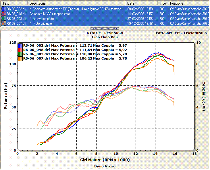

                  Servito !!
                  i Tre scarichi completi citati a confronto con l'originale, in tutti i casi senza centraline aggiuntive:
                  Inoltre ecco cosa succede se si installa un Power Commander, ad esempio sull' Akrapovic:
