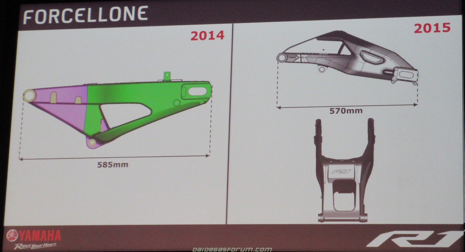

                              misure forcellone yamaha r1 2014 2015

                              PS.. avevo messo la slide?
