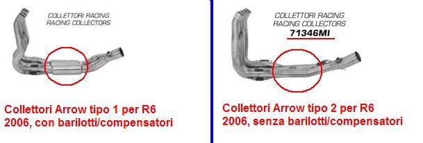

                Di collettori Arrow (indipendentemente dalla forma del terminale a tromboncino, conico, o tradizionale) ne esistono di due tipi diversi :
                Fra i due lascia stare il primo...
